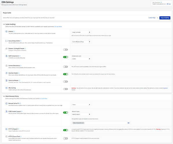

edición: mis configuraciones del CDN:

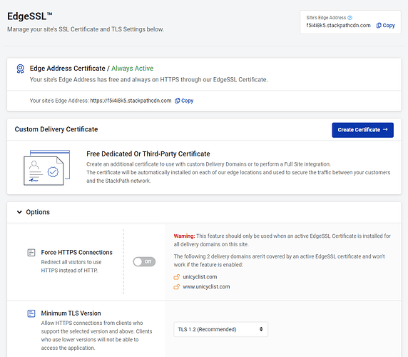

Aquí están los ajustes de SSL en mi panel de StackPath, no sé si serán de alguna utilidad:
Este servidor no pudo probar que es unicyclist.com;
su certificado de seguridad es de *.ssl.hwcdn.net.
¿Así que tienes un VPS ejecutándose en 151.139.128.10, una entrada DNS para unicyclist.com de tipo A que apunta a 151.139.128.10 y el hostname de tu app.yml está configurado como unicyclist.com?
Por lo tanto, necesitarás “crear un certificado adicional para usar con dominios de entrega personalizados” usando ese botón azul en el centro.
