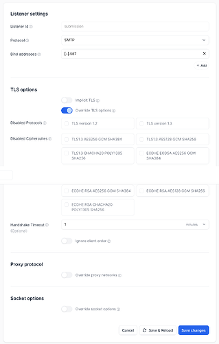

  1. Usa un listener submission sulla porta 587 per SMTP
    1. disabilita TLS implicito (significa: usa STARTTLS)
    2. Assicurati che l’ignorare l’ordine dei client sia disabilitato (o nelle impostazioni predefinite o sovrascrivi le opzioni TLS del listener)

Sto usando la porta 587 con STARTTLS e non ho riscontrato errori durante il test proprio ora…
Inoltre, nei log di Stalwart-mail sembra che stia usando TLSv1.3 e non stia riscontrando errori… Ho una configurazione leggermente insolita che sto testando (usando pebble per eseguire un server ACME locale e usando un nome di dominio .test, ma probabilmente non è sufficiente per rompere/risolvere nulla…)
Non sto usando “Override TLS options” nel listener della porta 587…
