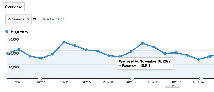

Este es el tráfico de esta época el año pasado, ejecutando Universal Analytics en discourse:
Usando Universal Analytics en Discourse, obtenía entre 13.000 y 25.000 visitas a páginas por día

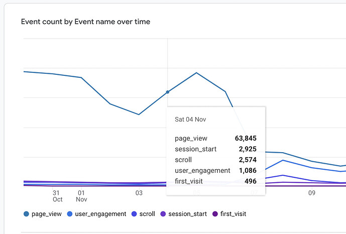

Una vez que añadí GA4 a mi Discourse, mis PageViews se dispararon como puedes ver aquí:
Usando GA4 en Discourse, obtenía de 46.000 a 72.000 visitas a páginas por día

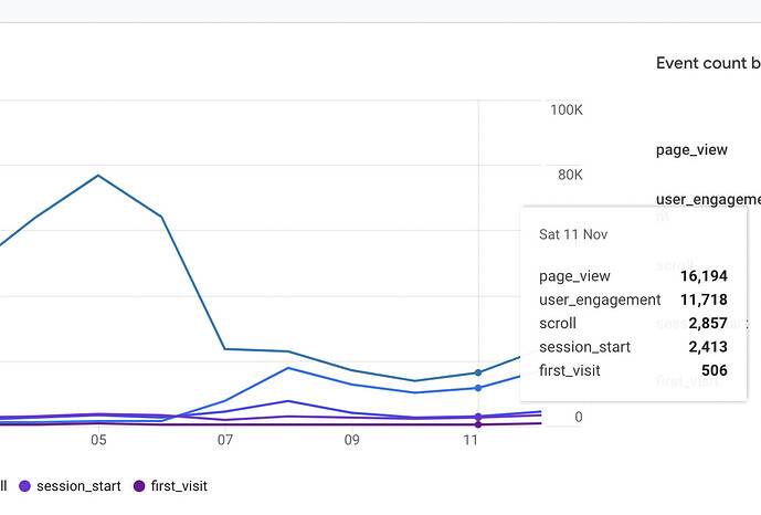

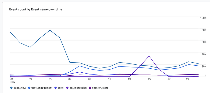

Ahora, habiendo cambiado de Discourse a otro sistema de foros, estoy obteniendo un total de Page Views muy similar al que obtenía cuando ejecutaba UA en Discourse en esta época del año pasado:
Puedes ver dónde cambié el 7 de noviembre.
Usando GA4 en otro foro, el total de Page Views ha vuelto al mismo rango (mucho más bajo) de 13.000 - 25.000 visitas a páginas por día que obtenía usando UA con Discourse.

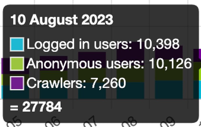

Sí, las vistas de página de Discourse fueron considerablemente más bajas que las que obtuve en GA4. Ya no puedo ver los datos, pero al revisar una publicación antigua aquí, dije:
En mis datos del 15 de julio anteriores:
  • Google Analytics GA4: tuvo 152K PageViews
  • Discourse Registradas: 93K Page Views
Diría que si quitaras los rastreadores de las PV de Discourse, habrían sido alrededor de 60K Page Views.
(Nota: julio es el período pico para mi sitio, por lo que está mucho más ocupado que noviembre)

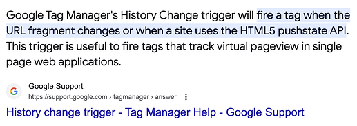

¿Fueron alguno de estos parte de tu experimento con el disparador HISTORY (ALL)?
Intenté eso en un momento dado durante unos días, pero las enormes vistas de página de GA4 habían comenzado bien (meses) antes de eso y continuaron mucho después de que hubiera vuelto a la implementación estándar.
Principalmente intentaba añadir AdSense usando GTM y el HISTORY ALL, ya que estaba tratando de averiguar la discrepancia entre los datos de PV de GA4 y los datos de PV de AdSense, lo que ahora sabemos que es un problema.

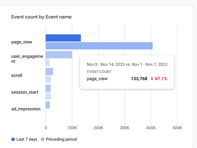

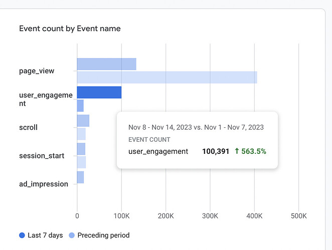

Algo más que he notado es que las visitas a la página han bajado un colosal 67% esta semana (primera semana en el nuevo sitio) en comparación con la semana anterior (la temporada también terminó).
Pero la participación de los usuarios ha aumentado un 563%, lo cual me desconcierta.
Los inicios de sesión han bajado solo un 3%.

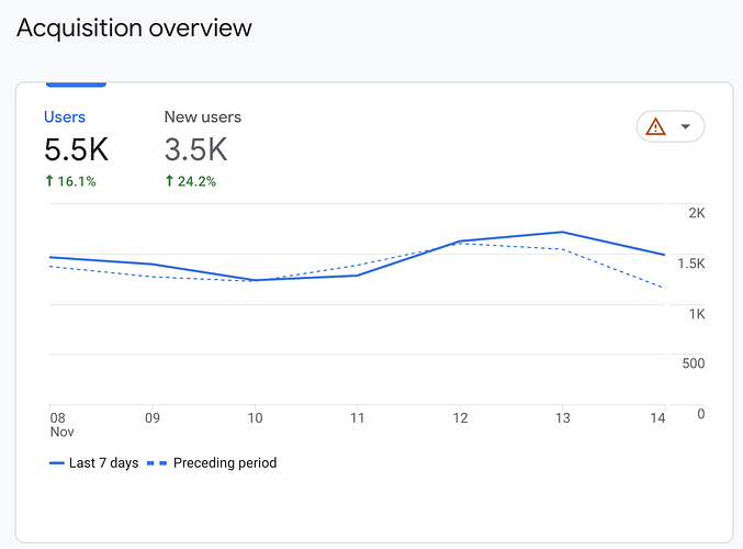

Usuarios y usuarios nuevos aumentaron un 16% y un 24% respectivamente
Esto sugiere que el tráfico es básicamente el mismo, si no un poco más de gente en el sitio, están interactuando más, o al menos la interacción se está rastreando ahora, pero de alguna manera genera una fracción de las PageViews del foro de Discourse.
¿Es posible que algunas de las métricas de interacción se estuvieran registrando como pageview anteriormente? De todos modos, algo loco está pasando.

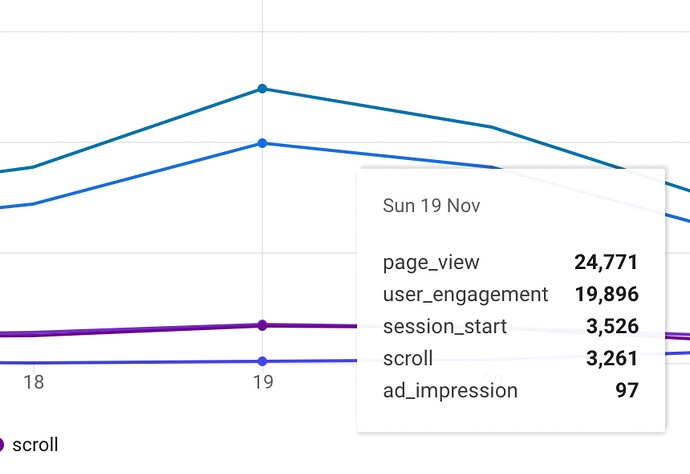

Así que sigo con la configuración desde el 7 de noviembre

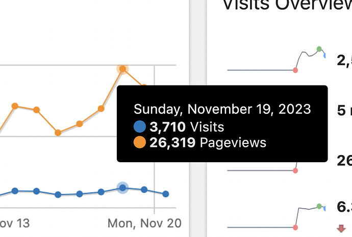

¿Alguno de ustedes utiliza un paquete de estadísticas alternativo junto con GA4 y obtiene un tráfico similar al que registra GA4?
Actualmente utilizo Matomo junto con GA4 en el nuevo sitio y obtengo aproximadamente el mismo número de registros de visualización de páginas
Matomo:
