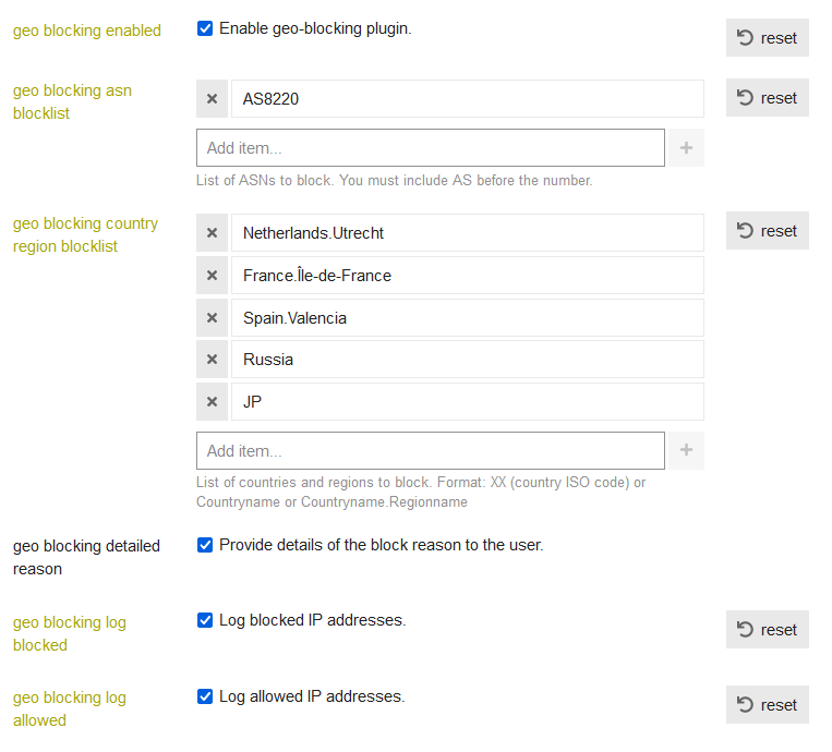

Configuração
  • Habilite o plugin
  • Adicione todas as redes que você deseja bloquear a geo_blocking_asn_blocklist. Prefixe os números com AS, por exemplo, AS12345.
  • Adicione todos os países e regiões que você deseja bloquear a geo_blocking_country_region_blocklist. Os seguintes formatos são aceitos:
    • Nome completo do país (por exemplo: Bélgica)
    • Código ISO do país (por exemplo: JP para Japão)
    • Nome completo do país seguido por um ponto e depois o nome da região (por exemplo: Suíça.Jura).
  • Se você habilitar geo blocking detailed reason, a mensagem de erro conterá o país/região ou rede que causou o bloqueio do usuário.
versus
  • Para testar o plugin, você pode verificar geo blocking log blocked e/ou geo blocking log allowed e inspecionar os /logs do seu fórum.
