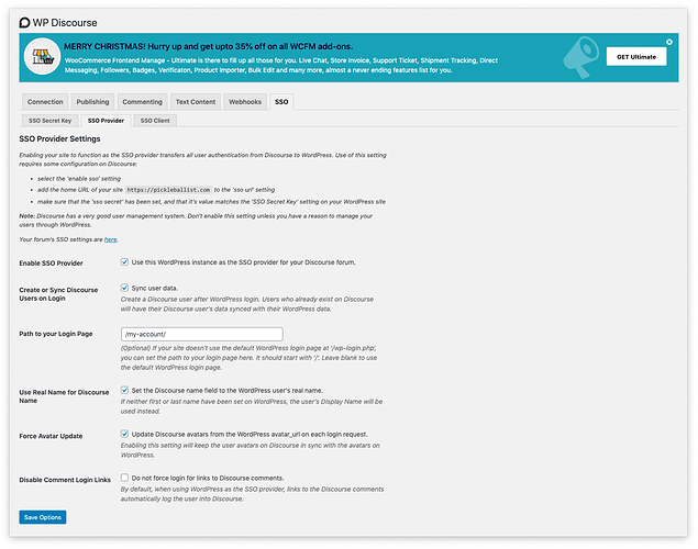

Sto utilizzando il plugin WP Discourse con WordPress come provider SSO
Impostazioni SSO attuali <img>

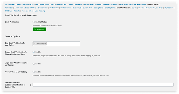

Sto utilizzando un plugin chiamato Booster for WC, che aggiunge funzionalità aggiuntive a WC, inclusa la possibilità di richiedere la verifica dell’email prima che un utente possa accedere al proprio account.
Opzioni del plugin <img>
Email di verifica ricevuta <img>
Dopo che l’utente clicca sul link nell’email di attivazione dell’account, viene reindirizzato alla pagina /my-account/ di WordPress. Se una persona tenta di accedere con le credenziali di registrazione senza aver cliccato sul link di verifica, le viene comunicato che il suo account deve prima essere verificato e le viene fornito un link per “reinvia email di verifica”.

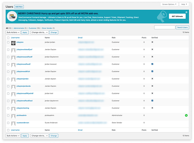

Se visitate la pagina “Utenti” nella console di amministrazione, potete facilmente vedere quali account sono stati verificati e quali no.
Account utente con rappresentazione della verifica <img>
Purtroppo, dopo che l’utente ha verificato la propria email e tenta di visitare i nostri forum su https://forums.pickleballist.com, non viene automaticamente eseguito l’accesso. :disappointed_face: Ma la parte peggiore è che quando cliccano sul pulsante “Accedi” nei forum, vengono richiesti di controllare la propria email e cliccare sul link “Conferma il tuo nuovo account” nell’email di Discourse.
Esiste un modo per far sì che Discourse verifichi chi è effettivamente verificato in base ai metadati ricevuti da WooCommerce?

Finché il plugin Booster for WC impedisce agli utenti di accedere a WordPress prima di aver verificato il proprio indirizzo email, quel codice sarà sicuro da utilizzare. Aggiunto al tuo tema o a un plugin, permetterà agli utenti di accedere al tuo sito Discourse senza dover rieseguire la verifica dell’email.
Anche questo è possibile. Se conosci il nome della chiave dei metadati impostata da WooCommerce e il valore di ritorno atteso per gli utenti con email verificata, puoi aggiungere un controllo a tale funzione. Qualcosa del genere:
add_filter( 'discourse_email_verification', 'wpdc_custom_discourse_email_verification', 10, 2 );
function wpdc_custom_discourse_email_verification( $require_activation, $user_id ) {
    if ( 1 === get_user_meta( $user_id, 'wc_metadata_key', true ) ) {
        $require_activation = false;
    return $require_activation;
Se riscontri problemi di reindirizzamento durante l’accesso SSO con WooCommerce, potrebbe essere necessario installare questo plugin sul tuo sito: GitHub - scossar/wp-discourse-woocommerce-support: Integrates the wp-discourse plugin with WooCommerce · GitHub. Consulta il file readme del plugin per i dettagli sulle sue funzionalità.
Quel codice ha funzionato! Ora gli utenti devono solo fare clic sul link di verifica generato da WP. :folded_hands: Grazie!
