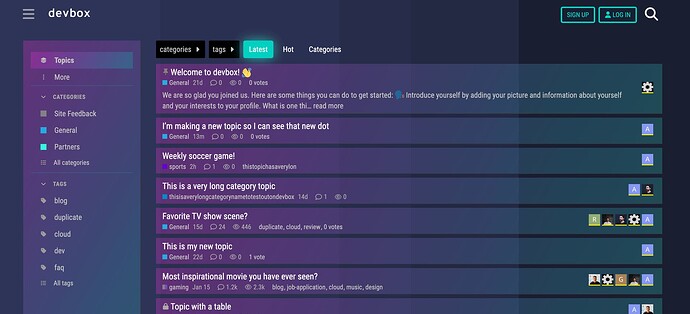

Funktionen
Dieses Theme fängt, inspiriert vom Cyberpunk-Genre, das Gefühl von Rebellion und dystopischer Stadtsilhouette ein, indem es Neonfarben und subtile Glitches in der Oberfläche einführt.

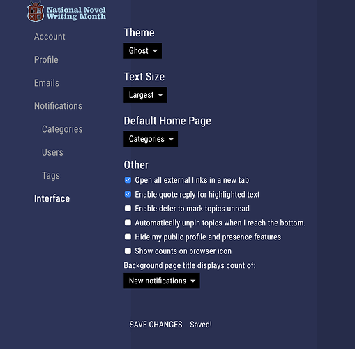

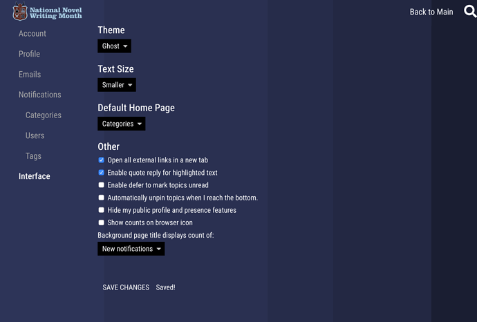

Ich melde hier einen Fehlerbericht von einem meiner Benutzer zu diesem Theme:
Ich habe versucht, die Schriftgröße über die Discourse-Einstellungen anzupassen (Einstellungen > Oberfläche), aber die Änderung hat keine Wirkung. Das Theme „Größere Schrift“ entspricht nicht meinen Anforderungen, sodass ich es nicht als Workaround nutzen kann.
MacBook 2015
Mojave 10.14
Firefox 63.0.1
Ghost-Theme
Screenshots:
Auf „Größte“ Schrift eingestellt:
Und…
Auf „Kleinere“ Schrift eingestellt:
Ich leite dies im Namen meiner Benutzer weiter!
3 „Gefällt mir“
Die Schriftgröße ist im Theme fest codiert und kann daher nicht mit dem Textgrößen-Selektor überschrieben werden. Es wäre eine relativ kleine Änderung, das Theme so zu aktualisieren, dass die Schriftgröße basierend auf den Klassen festgelegt wird, die vom Textgrößen-Selektor zu Discourse hinzugefügt werden. Ich habe es getestet, indem ich die Schriftgröße auf 14 px eingestellt habe, und es scheint mir, dass das Theme bei dieser Größe immer noch gut aussieht. Es ist jedoch möglich, dass das Layout an Stellen, die ich noch nicht überprüft habe, beeinträchtigt wird.

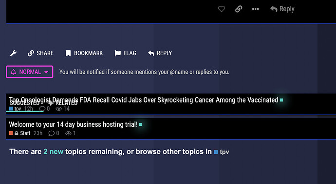

Wenn ich es jedoch auf meiner Website installiere, sehe ich, dass die Links „verwandte“ und „empfohlene“ am Ende jedes Beitrags überlappen. Siehe Screenshot:
