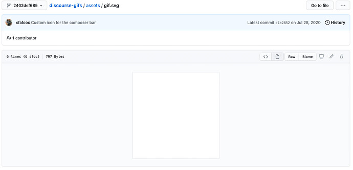

Depuis la récente reconstruction, le bouton GIF est devenu vide. Le clic fonctionne toujours, mais l’icône a disparu. Il devrait se trouver en deuxième position à partir de la droite sur la capture d’écran ci-dessous :
Avez-vous une idée de ce qui a pu causer cela et de la façon de le rétablir ?

Je viens de vérifier à nouveau et le fichier .svg gif ne semble plus fonctionner, ce qui correspond à mon rapport ci-dessus :

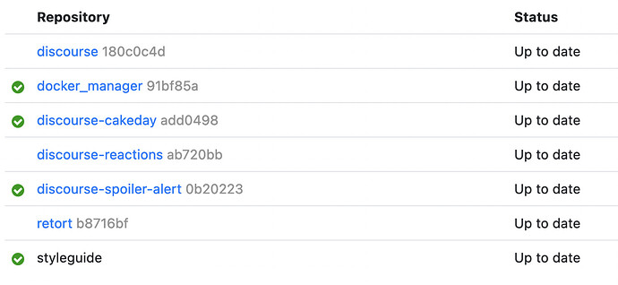

Nous sommes entièrement à jour et nous voyons toujours une icône vide, à la fois sur ordinateur et sur mobile.
Édition : Nous sommes hébergés sur Azure, pour information. Je ne vois rien d’autre dans notre configuration qui pourrait causer ce problème.
