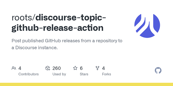

커뮤니티에서 현재 사용하고 있는 것을 공유하려고 합니다! GitHub 저장소에 새로운 릴리스가 게시될 때, Discourse 인스턴스에 자동으로 새 주제를 생성하도록 GitHub Action을 만들었습니다.
주제 작성자, 카테고리, 태그를 설정할 수 있습니다.

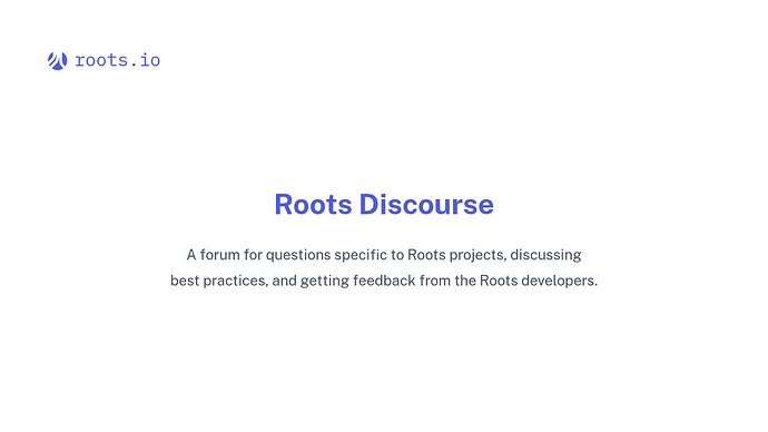

우리의 조직이 이를 사용하는 예시: Topics tagged releases

알림: v1.1.0이 GitHub-Discourse 사용자 이름 매핑 기능을 포함하여 방금 출시되었습니다
이 기능은 여러 유지보수자가 있는 프로젝트에 유용합니다. 이제 릴리스 주제는 고정된 discourse-author-username(또는 폴백으로 system)을 항상 사용하는 대신, 릴리스 작성자의 매핑된 Discourse 사용자 이름으로 게시할 수 있습니다.
상세 내용은 README에 나와 있지만, 매핑은 조직의 .github 저장소에 있는 discourse.yml 파일에서 가져옵니다.
