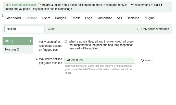

Eso no llega a todo el mundo, que yo sepa. Sin embargo, puedo mezclarlo con @here. Hay un ajuste de usuarios máximos notificados por mención de grupo, pero no sé si puede ser infinito o ridículamente grande.
Me gustaría poder mencionar a @all, por ejemplo. Y eso llegaría a todos los usuarios de la plataforma. Al renombrar @trust_level_0 (grupo) a @all y etiquetarlos en un mensaje, ¿todos los usuarios recibirían una notificación?

Puedes aumentarlo a 2000000000
1 me gusta

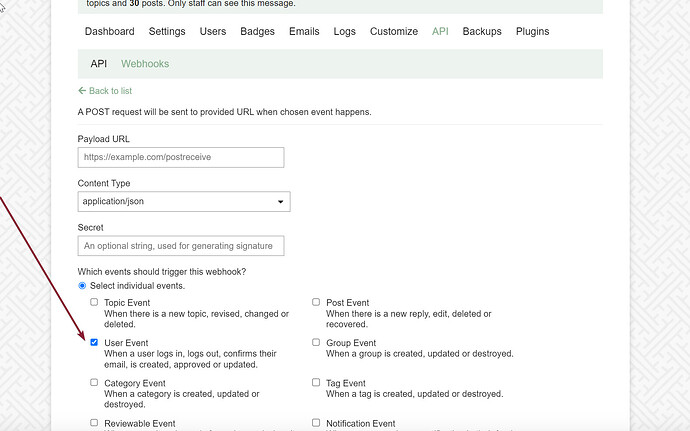

Pero puedes configurar un hook en Discourse que haga ping a un endpoint, el cual a su vez le dice a la API de Discourse que agregue un usuario a un grupo al registrarse.
No es bonito pero funcionaría :okay:

La razón por la que pregunto esto es que si usas, por ejemplo, una capa de autenticación de Google (oauth2), no puedes asignar manualmente un miembro a un grupo determinado cada vez, así que si:\n- Debes cambiar el nombre del grupo predeterminado\n- Disparar un webhook con un script (PHP) que crea una devolución de llamada, agregando al usuario a ese grupo.
