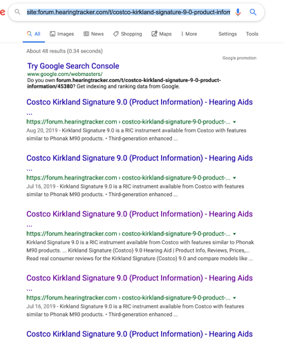

Prova a cercare su Google questo:
site:forum.hearingtracker.com/t/costco-kirkland-signature-9-0-product-information/45380
Ecco i risultati che vedrai (48 risultati per una singola pagina):
Si tratta di un bug relativo ai contenuti duplicati e dovrebbe essere considerato un problema SEO urgente per la piattaforma Discourse (sto attualmente utilizzando v2.4.0.beta3 +4).

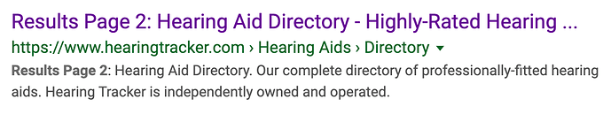

A proposito, le migliori pratiche SEO per la paginazione prevedono di NON fornire metadescrizioni e titoli identici per la pagina 2, ecc. Ecco un esempio di come ho implementato la paginazione in un’altra parte del mio sito web:

Questo è sbagliato.
Per i crawler, Discourse utilizza pagine da 20 post, quindi ogni singolo post può essere indicizzato correttamente. Non esiste una SPA per i bot.
Ha oltre 800 post, quindi questo è previsto.
Perché? Qual è il problema reale? Se esegui una ricerca reale per una parola, stiamo collegando a una pagina che non contiene la parola o qualcosa del genere?

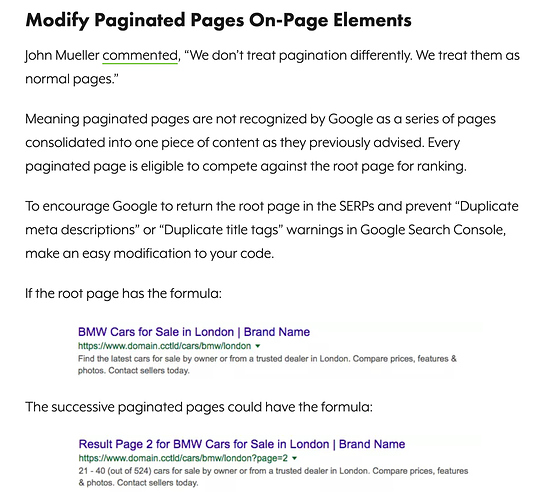

Quindi, ripensandoci, immagino che avere i canonical per la paginazione abbia senso nei thread più lunghi, ma se guardi le best practice per la SEO, la raccomandazione è di non permettere a Google di indicizzare contenuti paginati con titolo e meta description identici. Immagino che la soluzione qui sia cambiare il titolo e i meta nelle pagine successive. Vedi:
Fonte: SEO-Friendly Pagination: A Complete Best Practices Guide

Credo che tu possa aver saltato l’immagine che ho pubblicato sopra… Ecco il testo:
John Mueller ha commentato, “Non trattiamo la paginazione in modo diverso. Li trattiamo come pagine normali.”
Ciò significa che le pagine paginate non sono riconosciute da Google come una serie di pagine consolidate in un unico contenuto, come consigliato in precedenza. Ogni pagina paginata è idonea a competere con la pagina radice per il posizionamento.
Per incoraggiare Google a restituire la pagina radice nei risultati dei motori di ricerca (SERP) e prevenire gli avvisi di “Meta descrizioni duplicate” o “Tag titolo duplicati” in Google Search Console, apporta una semplice modifica al tuo codice.
Se la pagina radice ha la formula:
Pagina radice SERP
Le successive pagine paginate potrebbero avere la formula:
Pagina di paginazione SERP
Questi titoli di pagina e meta descrizioni delle URL paginate sono intenzionalmente subottimali per dissuadere Google dal mostrare questi risultati invece della pagina radice.
Se anche con tali modifiche le pagine paginate continuano a posizionarsi nei risultati dei motori di ricerca, prova altre tradizionali tattiche di SEO on-page come:
  • Sminuire i tag H1 delle pagine paginate.
  • Aggiungere testo utile sulla pagina radice, ma non sulle pagine paginate.
  • Aggiungere un’immagine di categoria con un nome file ottimizzato e un tag alt alla pagina radice, ma non alle pagine paginate.
Ah, grazie, ho notato che il problema non riguarda il contenuto duplicato, ma gli avvisi relativi a titoli e meta descrizioni duplicati.
Per Discourse, almeno, questi sono più simili a “avvisi” che a veri e propri errori. È un po’ come dire: “se non ne eri a conoscenza, controlla che sia tutto a posto e, se non lo è, correggi”. Puoi ignorarli tranquillamente, poiché una discussione in un topic non dovrebbe divagare al punto da rendere inappropriato per i post successivi ciò che era valido per i primi.
