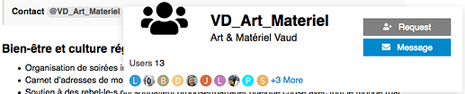

Hallo,
um die Gruppen darzustellen und den Beitritt zu erleichtern, hatte ich früher einen Beitrag mit dem Gruppen-Tag. So konnten Nutzer darauf klicken und von dieser Seite aus eine Anfrage senden, ohne zur /g-Seite navigieren zu müssen.
Mit dem letzten Update haben wir beschlossen, Mitglieder für Nicht-Mitglieder der Gruppe auszublenden, während die Gruppe öffentlich bleibt. Das Problem ist nun, dass dieses kleine Fenster für Nicht-Mitglieder nicht mehr angezeigt wird. Das ist auch lästig, wenn man schnell eine Nachricht senden möchte.

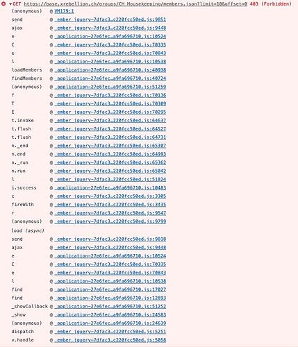

Logs:

Dies sollte durch den Commit :arrow_down: behoben sein
