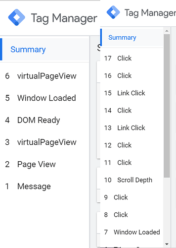

最後に、そしてより重要なのは、このアカウントをアナリティクスから Tag Manager に切り替えたのは、ユーザーのインタラクションをより詳細に追跡したかったからです。例えば、メインサイトではあらゆる種類のリンククリックやインタラクションを追跡しています。しかし、Discourse のプレビューモードでどこをクリックしても、クリック、リンククリック、フォーム送信などは追跡されません。
これらのイベントが発生するためのすべての関連変数はオンになっています。そのため、Discourse 側にエラーがあるとしか思えません。私の認識は間違っていますか?
これらのイベントが発火しなければ、タグを発火させるトリガーを作成したり、イベントデータを収集したりすることができません。どのように対処すべきかアドバイスをお願いします。
