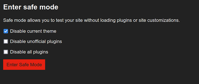

Es algo en el javascript de tu tema, ya que todo funciona bien con:
Recomiendo deshabilitar todos los componentes del tema y habilitarlos lentamente para averiguar cuál es el culpable.
¡Muchas gracias por eso! Parece que mi componente temático de iconos de etiquetas no estaba configurado para actualizarse automáticamente por alguna razón, ¡actualizar eso lo arregló todo!
