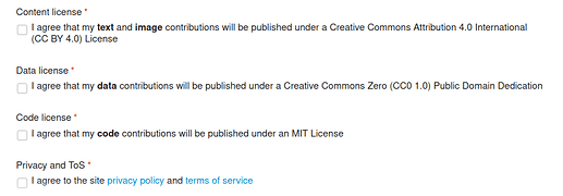

L’Open Energy Modelling Initiative utilizza un footer personalizzato sul nostro forum con i nostri termini di licenza e link cliccabili ad altri servizi:
openmod-forum-footer-tight.screenshot-20210224t074253z
Ritengo che ciò sia molto utile e anche rilevante in un contesto legale.
Naturalmente, richiediamo il consenso per questi termini di licenza al momento della registrazione:
