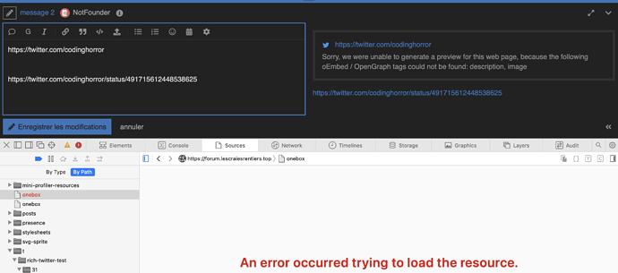

Hola a todos, tengo un servidor autoalojado en DigitalOcean usando la instalación de “30 minutos” a través de docker.
Funciona bien, pero tengo algunos problemas con la incrustación de onebox en las publicaciones de Twitter.
He utilizado el manual de configuración aquí:
Establecí mis claves de desarrollador (consumidor y secreto del consumidor) y reinicié la aplicación.
¿Pero Onebox me da un error 404 al recuperar la publicación de Twitter?
Probando la llave inglesa y reconstruyendo el HTML, el mismo problema.
Si desactivo las claves, la publicación está bien pero el @ está vacío y el tamaño de la imagen es muy, muy pequeño.
Así que tengo algunas preguntas y necesito pistas…
  1. Estoy en Francia, usando OVH para DNS, ¿puede ser un problema para la recuperación de publicaciones de Twitter en Europa? (¿una cosa de RGPD?). ¿Necesito una configuración especial?
  2. ¿Mal uso la configuración de desarrollador de Twitter? Establecí OAuthV1 (parece ser solo para el inicio de sesión, pero…)
  3. Un enlace directo me da un no se puede generar una vista previa para esta página web, ¿es algo “normal”?
Estoy un poco perdido por ahora. ¡Gracias por cualquier ayuda!

¡Lo he encontrado!
Necesitas escalar tu cuenta de desarrollador de Twitter de Esencial a Elevada (gratis).
Y luego funciona a la perfección.
