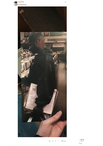

Depuis quelque temps, je rencontre un problème sur mon forum. Lorsque je télécharge ou lie des photos, elles ne sont plus réduites comme avant ; si elles ont une certaine taille ou largeur, elles sont simplement coupées. Si je fais un clic droit sur la photo et sélectionne « Ouvrir l’image dans un nouvel onglet », je peux voir la version pleine taille.
Voici un exemple :

Cela n’affecte que les photos téléchargées après un certain moment, car celles d’avant restent identiques, y compris celles avec une haute résolution uploadées depuis le même appareil photo que la photo d’exemple. Je suis assez certain qu’il s’agit d’un paramètre que j’ai modifié, mais si c’est le cas, je n’ai pas trouvé lequel. J’ai déjà défini la « largeur d’image maximale » et la « hauteur d’image maximale » à leurs valeurs maximales, mais le problème persiste.

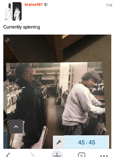

Étrangement, ce n’est pas un problème sur mobile, comme on peut le voir sur l’image ci-dessous. Je sais que ce n’est pas seulement moi, car un utilisateur m’a envoyé un message à ce sujet hier.
Il semble que l’image s’affiche comme prévu ici…
