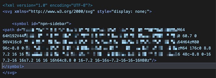

Criei uma spritesheet com o ícone da barra lateral que quero usar (desfocado, pois é um ícone pro do fontawesome)

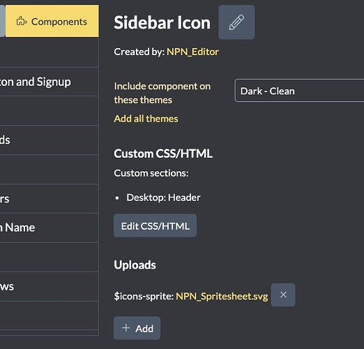

Criei um componente e fiz o upload da spritesheet:

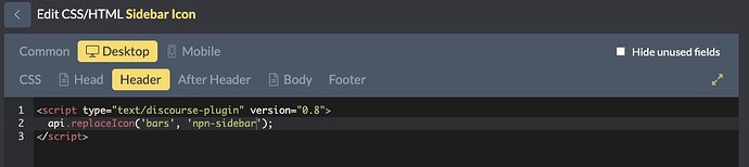

E usei este código (só quero a mudança no desktop)

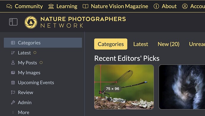

Mas simplesmente não aparece nenhum ícone:

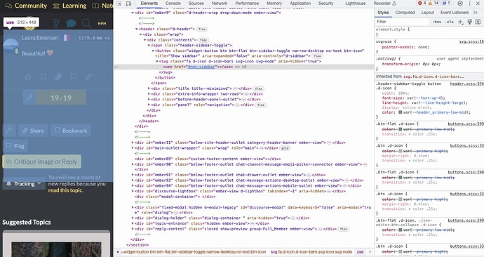

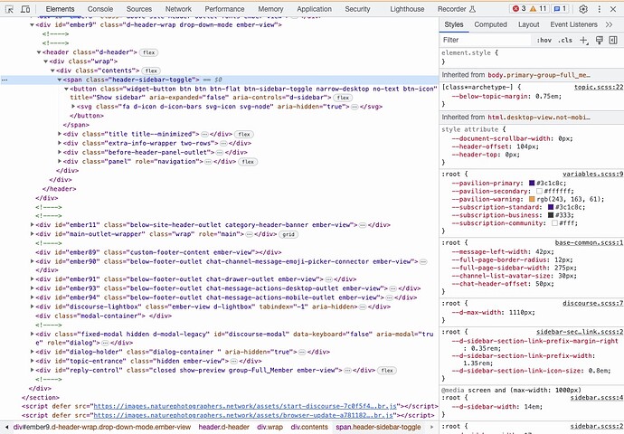

O que você vê quando inspeciona o elemento <span class="header-sidebar-toggle"> à esquerda do logotipo do seu site?
Por exemplo, você não tem um viewbox declarado na tag symbol, o ícone pode simplesmente estar fora de vista.

..você precisaria expandir o elemento svg e todos os elementos aninhados para ver o código do ícone.
Então o código do ícone da spritesheet não está sendo renderizado. Você ainda poderia tentar mudar o id do ícone para um nome sem hífen, como npnsidebar. às vezes, encontro problemas com nomes de variáveis em temas para os quais não consigo descobrir a causa real, mas fazer um pequeno ajuste o corrige.

Se isso funcionar, o problema está no seu código de símbolo SVG personalizado. Provavelmente ele precisa de um atributo viewBox. Como este ícone personalizado (para o componente temático de gifs):
Eu o substituí dessa forma por um padrão (o ícone de código) ontem e funcionou, então acho que é realmente o atributo viewBox como você diz.
Era isso, obrigado como sempre, Penar!
