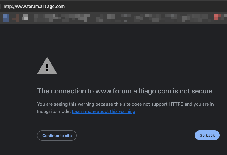

Essas versões não estão funcionando, quando o Chrome está configurado para modo anônimo:
http://www.domain.com
www.domain.com
Eu recebo isto:

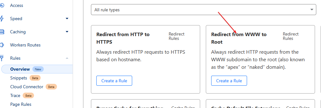

Ou, como você está usando o Cloudflare, também pode criar um redirecionamento de www.dominio.com para dominio.com; veja este tutorial: https://community.cloudflare.com/t/redirect-www-example-com-to-example-com-using-single-dynamic-redirects/636764.
Obrigado pelo link.
Seguindo as primeiras instruções deles, estou criando isto:

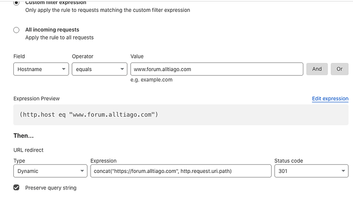

As instruções deles eram para o domínio principal, não para um subdomínio, então acho que estou fazendo certo?
Quando salvo, vejo este ícone de aviso com esta mensagem. Isso é normal?
Então vou para as regras:
É assim que deveria parecer? E esta regra afeta quando a URL tem algo depois do /? Por exemplo, forum.alltiago.com/tags?
Eles mencionam que isso pode levar até uma hora para refletir as alterações, então vou esperar. Me avisem se eu perdi alguma coisa.

Oh, você já está usando um subdomínio forum.
Você vê este aviso sobre SSL porque o certificado SSL Universal gratuito fornecido pela Cloudflare cobre apenas um nível de subdomínio. Ele não funcionará em www.forum.domain.com.

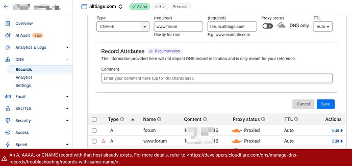

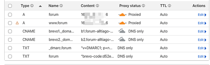

As únicas coisas com a palavra forum (já deletei o AAAA):
Quando tento criá-lo, recebo isto:
Acho que terei que deletar o registro A com o nome www.forum? Se sim, e quanto ao outro registro A?

O que é estranho é que, por exemplo, http://www.forum.alltiago.com funciona quando o Chrome não está no modo anônimo, mas para de funcionar quando está.
www.forum.alltiago.com não funciona em nenhum dos casos.

Sim, remova aquele com registro A; use CNAME em vez disso.

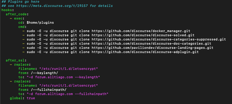

Apenas insira seu domínio na entrada, depois copie e cole toda a saída no seu arquivo de configuração app.yml, como mostrei na captura de tela! Tenha cuidado com a indentação!
Tem certeza de que o Chrome não remove automaticamente www, o que você ignorou? Não vejo outras explicações.

Mas ambos os registros A ou apenas o com o nome www.forum?

Aquele com www.forum. Você quer substituir o registro A por um registro CNAME.
www.forum → forum.alltiago.com
Lembre-se, sem proxy!

Caso contrário, a localização e a indentação parecem corretas.
Você não tem nada a fazer! Apenas adicione o domínio adicional, reconstrua.
O Let’s Encrypt emitirá um certificado automaticamente.
