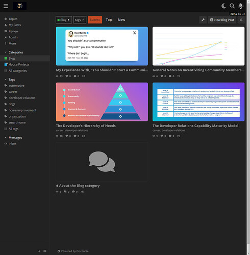

Oculta todos los temas de "sobre la categoría x"
Soy consciente de que todos estos siempre son visibles para los administradores por defecto. Pero digamos que no quiero verlos en mi sitio personal que estoy construyendo en Discourse, ni siquiera como administrador.
¿Cómo podría ocultar todos estos temas en todas las categorías?
Puedes deslistarlos pero aún así los verás porque eres un administrador. :thinking: Aunque podrías silenciar los temas.

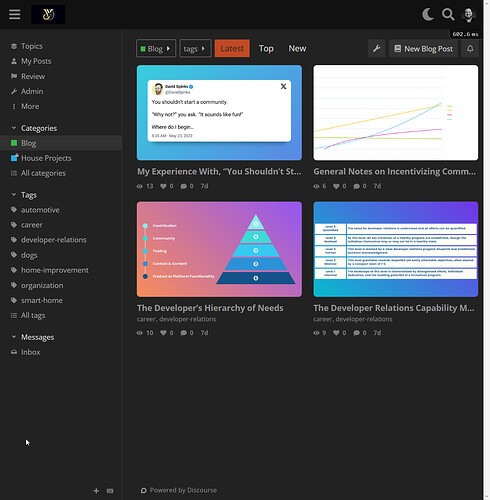

¿Sinceramente? Simplemente no me gusta verlos. Si voy a mi blog… también quiero ver mi blog :slight_smile:
Encontré una solución. Obviamente, esta no es una solución escalable, y puede que ni siquiera sea técnicamente óptima (no estoy seguro de cómo se manejaría esto en sitios más grandes con muchas cargas de página, etc.), pero es una que funciona para mí ya que solo tengo una categoría para mi blog:
ChatGPT me dio esto y funcionó al primer intento. Simplemente apuntando a este ID de tema muy específico y ocultándolo:
