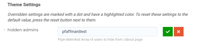

Opcionalmente, oculte alguns membros da equipe da página /about
← Adicione capturas de tela (se aplicável) →
Inserindo usuários como este:
tornará seus links ocultos da página /about.

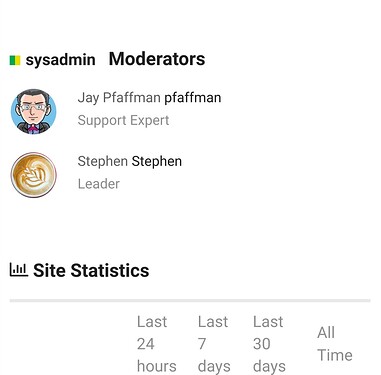

Moderadores de categoria ainda são visíveis. Portanto, isso pode ocultar apenas os moderadores de todo o fórum.
Aqueles estão na página /about?
Há alguma razão para alguém querer escondê-los?
Você pode me enviar um link?
Sim.
Eu não sei. Por que alguém gostaria de esconder funcionários? Talvez pela mesma razão.
Eu estava apenas postando (mal formatado) para informação daqueles que gostam de esconder moderadores, mas estão usando moderadores de categoria com ou em vez de moderadores gerais.
Não mais porque eu mudei meus moderadores de nível de categoria para nível “staff”. Eu nunca olho /about e em qualquer lugar, então esqueci totalmente que estou usando os mesmos usuários em todas as categorias. Eu acordei para essa situação quando dei um test drive para esse componente.
Para ser específico. Escondeu o usuário desejado da primeira categoria, mas não das seguintes.
Eu realmente não me importo. Eu entendo por que alguns administradores querem esconder moderadores, mas não o fez com moderadores de categoria baseados em grupos.
E, honestamente - /about está tão bem escondido que simplesmente não importa o que há lá ou não :wink:
1 curtida
Temos alguns nos nossos: :slight_smile:
2 curtidas
Hmm. À primeira vista, parece que esses também deveriam estar ocultos. Tentarei dar outra olhada na semana que vem.
Eu também! E o @angus também.

Coloquei-me como administrador no grupo de moderadores, disseram para não mostrar esse grupo e, por causa disso, /about diz que há 0 administradores e 0 moderadores (precisamos de CSS para ocultar os zeros, fica feio).
3 curtidas
Mencionei isso no tópico Announcements. É definitivamente espaço desperdiçado se não houver nenhum.
