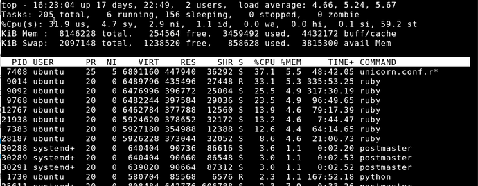

J’observe assez fréquemment une utilisation élevée du processeur, généralement autour de 85 % :
Auparavant, cela apparaissait comme unicorn.conf.r :
Cela pourrait-il indiquer que UNICORN_WORKERS est réglé trop haut/bas ?
Le serveur dispose de 64 Go de RAM (il affiche généralement environ 40 Go de libre) et de 6 cœurs. Il y a 4 instances Discourse sur le serveur, chacune réglée sur UNICORN_WORKERS: 8.
Des idées ou des conseils sur la cause ou sur quoi essayer ? (L’un des forums est en mode lecture seule et ne reçoit pas beaucoup de trafic, devrait-il être configuré pour avoir moins de workers ?)

Je ne sais pas, mais je parie que vous utilisez beaucoup plus de workers que ce que vos cœurs peuvent offrir ?
1 « J'aime »
Oui. Je suggère également de diminuer le nombre de workers de licorne :
2 « J'aime »
Vous pourriez essayer de réduire les workers de unicorn.
2 « J'aime »
Merci pour vos réponses à tous. Je ne suis pas sûr de l’endroit où j’ai lu cela maintenant, mais j’ai toujours pensé que nous devions définir 2 workers par cœur. J’ai maintenant réduit le nombre de workers par forum, en allouant plus aux forums les plus fréquentés et moins à ceux qui le sont moins. Je vais surveiller les choses au cours de la semaine prochaine et je ferai un compte rendu si cela n’a pas aidé.

Dans votre cas, vous n’allouez pas deux workers par cœur. Vous avez six cœurs, ce qui signifierait douze workers, mais vous avez quatre instances utilisant chacune huit workers, soit 32 au total.
4 « J'aime »
Oui… J’ai ajusté pour que le nombre total de workers ne soit pas supérieur à deux fois le nombre de cœurs, bien que je me demande toujours : quel est le conseil correct/standard, ce que vous avez dit ou ce qui était dans le post de Nate, où il cite Jeff disant 1 worker par cœur ?
D’après mes propres expériences, 1 worker par cœur entraîne des timeouts (mais réduit la charge du serveur), plus de workers entraînent de meilleures performances mais une charge plus élevée (qui sur mon serveur reste dans une plage acceptable).

Regardez discourse-setup, qui gère la mise à l’échelle des nouvelles installations aujourd’hui :
# UNICORN_WORKERS : 2 * Go pour 2 Go ou moins, ou 2 * cœurs CPU, max 8
  si [ "$avail_gb" -le "2" ]
  alors
    unicorn_workers=$(( 2 * $avail_gb ))
  sinon
    unicorn_workers=$(( 2 * $avail_cores ))
  fi
  unicorn_workers=$(( unicorn_workers < 8 ? unicorn_workers : 8 ))
Cette deuxième déclaration, utilisant le double du nombre de cœurs disponibles, est la valeur par défaut sur les systèmes disposant de plus de 2 Go de RAM. Il semble que votre problème soit davantage dû à une lutte entre vos instances (ressources hôtes) qu’à un problème de discourse.

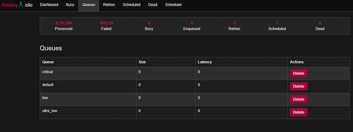

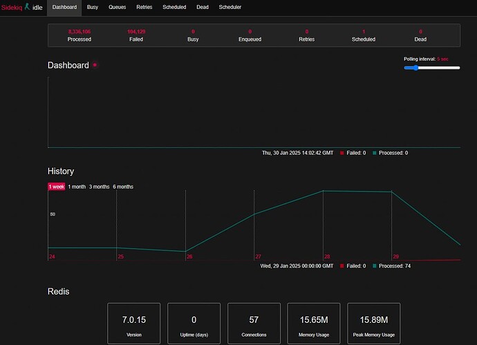

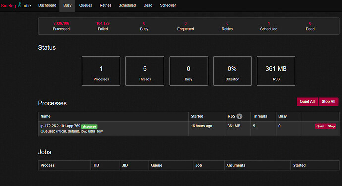

Soit dit en passant, il n’y a pas de tâches de longue durée ou échouées dans Sidekiq.

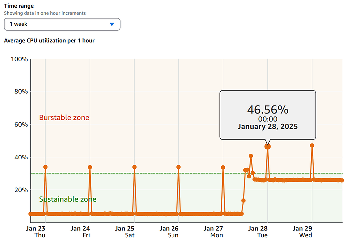

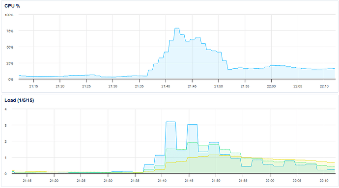

J’ai posté l’utilisation du processeur ci-dessus pour mon site de production, qui compte environ 30 utilisateurs en ligne à la fois. Mais j’ai un site de test avec le même problème et il n’y a absolument aucun trafic ni aucun plugin. Utilisation du processeur avant et après la mise à jour (les pics sont des sauvegardes quotidiennes) :

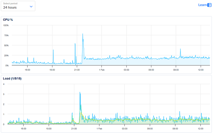

J’ai mis à niveau ce soir et j’ai immédiatement constaté une différence d’utilisation du processeur sur mon site. Voici un graphique avant, pendant et après la mise à niveau. Cela représente une durée d’une heure.
Installation standard de Discourse en conteneur unique fonctionnant sur un DO - 8 Go de RAM, 2 vCPU et 100 Go de SSD avec beaucoup d’espace.
Nous verrons à quoi cela ressemble après 12 heures.
4 « J'aime »

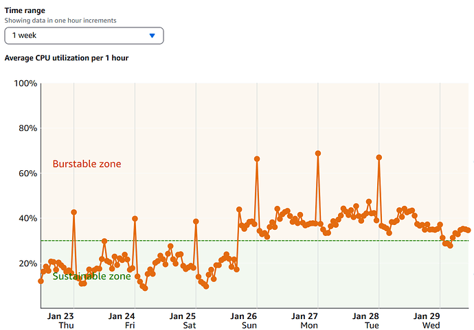

Voici les résultats 15 heures après la mise à niveau. Le pourcentage d’utilisation du processeur a considérablement augmenté de 3X. Le facteur de charge a augmenté de 4x.
Min Avg. Pre-Upgrade Post-Upgrade
5 .11 .4
15 .10 .45
Vue sur 24 heures :
Java est la principale utilisation du processeur. Quelque chose a radicalement changé lors de la dernière mise à niveau.

Il semble donc que mon problème n’était pas les workers unicorn après tout - après la mise à jour de @sam suite au fil de discussion de @LotusJeff, les charges du serveur sont revenues à ce qu’elles étaient (moins de la moitié de ce qu’elles avaient atteint)…
4 « J'aime »
Cela a également résolu mon problème.
