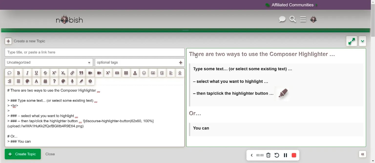

ボタンはハイライターペン trông しています… これは、コンポーザーのツールバーのボタンをクリックして <mark>this</mark> を挿入するための、非常に特定かつ限定的な目的のためです。
ボタンをクリックする代わりに、キーボードショートカット Ctrl-H を使用できます。

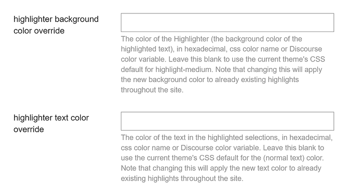

設定では、ハイライター(背景)の色と、ハイライトされた部分のテキストの色を上書きできます。

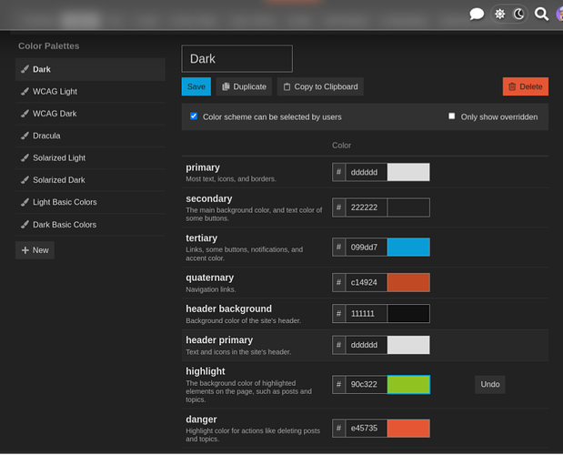

使用しているテーマのパレットにある --highlight-medium カラー変数設定のようです。
私のパレットの1つは以下のようになっています。
このコンポーネントは、ハイライトカラーの中間色を使用しています。管理設定(styleguide enabled または styleguide admin only)で有効にしている場合は、スタイルガイドで正確な色を確認できます。テーマカラーのスタイルガイドは /styleguide/atoms/colors にあります。

これで、@Canapin の提案を使用して、組み込みの <mark> と対応する CSS の既定値を使用するようになりました。
また、ハイライター(背景)の色と、ハイライトされた部分のテキストの色の両方をオーバーライドするための設定も提供されるようになりました。これは、@Lilly による条件付き CSS のおかげです。

denvergeeks:
すべて上書き
私にとっては、それらの設定は上書きではありません。それらは入力されなければなりません。そうしないと、何も機能しません。
そして…デフォルトのテーマを使用しており、朝のコーヒーが足りないためスローモードになっています。テーマ自体から来るものかどうか確認しませんでした。
編集:いいえ、テーマや配色はその役割を果たしません。したがって、配色に従って上書きされるのか、それとも必須の設定なのか?
