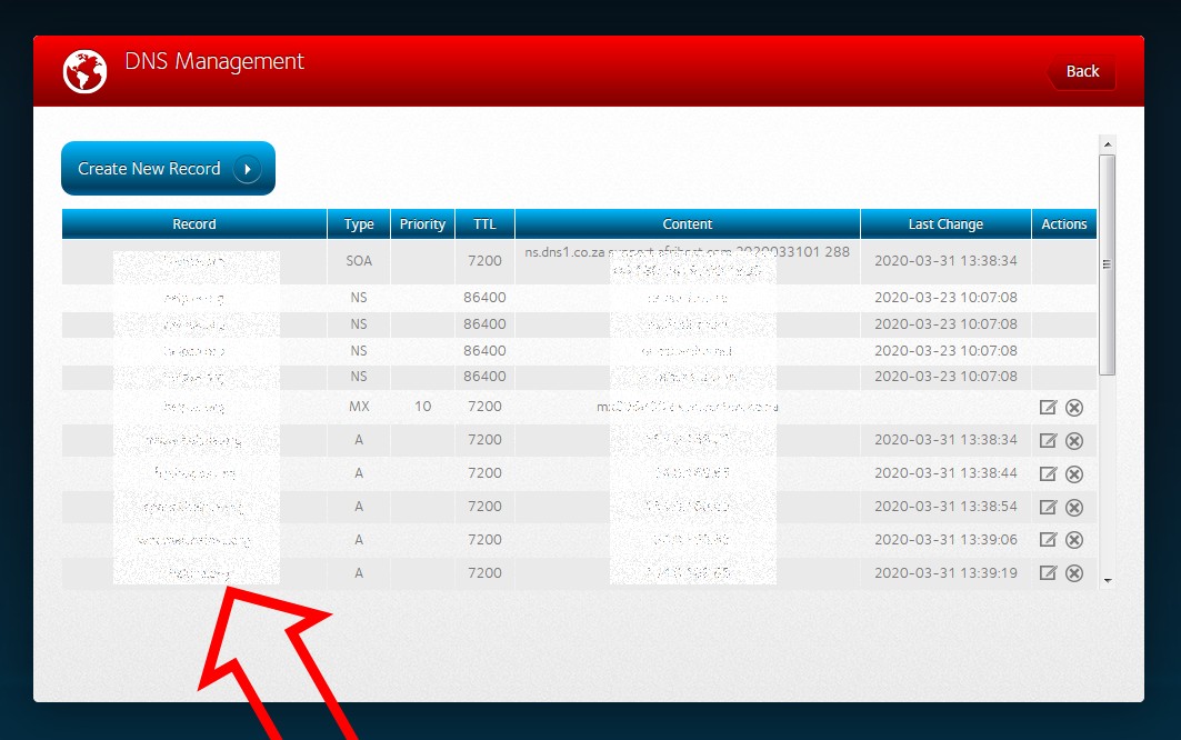

¿Debería el nombre de host tener su propio registro en mi configuración de DNS (adjunta)?
Si es así, ¿se suponía que debía crearlo antes de instalar Discourse?
¿O se suponía que Discourse lo haría automáticamente?
Espero que sea seguro mostrar la información anterior.
Por lo general, el servidor tendrá su propio registro DNS, sí. Deberás crearlo antes de instalar Discourse. El instalador no sabe quién es tu proveedor de DNS y no tiene un método estándar para hacerlo por ti.
ok gracias,
¿Debo editar el registro CNAME para www.mydomain.org
y colocar allí la dirección IP del servidor en el contenido?
Correcto. El nombre de host debe resolverse a la dirección IP de tu servidor. Esta no es información confidencial, ya que cualquier persona que quiera acceder a tu servidor mediante su nombre de host necesariamente debe poder determinar su dirección IP.
