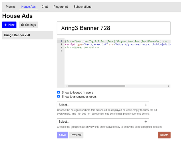

È quello il codice per includere l’annuncio? Come lo stai caricando?
Il browser sta caricando lo script remoto? Hai aggiunto g.adspeed.net a cors-origins?
Sì, ed è così che l’ho caricato (appena aggiornato a un codice avanzato
<!-- AdSpeed.com Tag 8.1 for [Zone] Sixguns Home Top 728x90 -->
<script type="text/javascript">var asdate=new Date();var q='&tz='+asdate.getTimezoneOffset()/60 +'&ck='+(navigator.cookieEnabled?'Y':'N') +'&jv='+(navigator.javaEnabled()?'Y':'N') +'&scr='+screen.width+'x'+screen.height+'x'+screen.colorDepth +'&z='+Math.random() +'&ref='+escape(document.referrer.substr(0,255)) +'&uri='+escape(document.URL.substr(0,255));document.write('<ifr'+'ame width="728" height="90" src="https://g.adspeed.net/ad.php?do=html&zid=132525&oid=29270&wd=728&ht=90&target=_blank'+q+'" frameborder="0" scrolling="no" allowtransparency="true" hspace="0" vspace="0" >'+'</ifr'+'ame>');</script>
<noscript><iframe width="728" height="90" src="https://g.adspeed.net/ad.php?do=html&zid=132525&oid=29270&wd=728&ht=90&target=_blank" frameborder="0" scrolling="no" allowtransparency="true" hspace="0" vspace="0" ><a href="https://g.adspeed.net/ad.php?do=clk&zid=132525&oid=29270&wd=728&ht=90&pair=as" target="_blank" ><img style="border:0;max-width:100%;height:auto;" src="https://g.adspeed.net/ad.php?do=img&zid=132525&oid=29270&wd=728&ht=90&pair=as" alt="i" width="728" height="90" /></a></iframe>
</noscript><!-- AdSpeed.com End -->

Vedi dove dice “ogni origine deve includere http:// o https://”? Penso che significhi questo.
Penso che potremmo esserci frequentati in passato
Nessun aiuto,
ma basandomi su un presentimento senza sapere cosa sto facendo ho aggiunto l’ultima riga vista qui
Il che ha cambiato l’errore della console
questo, a parte il fatto che non so nulla, significa qualcosa?

Sì! È fantastico! Ora sembra che il codice venga eseguito. Ho passato molte ore della mia vita a modificare codice che non veniva eseguito, quindi ti stai davvero muovendo.
Quindi la mia idea sembra essere stata necessaria, ma non sufficiente a risolvere il tuo problema.
Suppongo che forse quella cosa PHP che stai chiamando generi il file asld.js di cui sta parlando.
Uh. Forse? Significa che in qualche modo quello script vuole sapere qualcosa su un proprietario e qualcosa dovrebbe dirglielo e non gli viene detto. Quel qualcosa è probabilmente nella parte dopo il ? nell’URL src= nell’immagine sopra.
