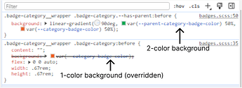

  3. Usar o clique com o botão direito → Inspecionar geralmente nos aproxima bastante do elemento que queremos editar, mas muitas vezes é preciso procurar um pouco. Neste caso, ele selecionou um elemento <span>, mas parece que o elemento responsável pelo ícone está dentro dele: um elemento ::before.
  4. Uma das maneiras de encontrar o elemento certo é observar a página enquanto você passa o mouse sobre os itens listados no painel de elementos. Quando passei o mouse sobre o ::before, apenas o ícone foi destacado:
  5. No painel Estilos, podemos ver que há uma declaração definindo o plano de fundo como vermelho, mas está sendo substituída por uma regra diferente que o define como um plano de fundo de 2 cores. (Observação: sinta-se à vontade para editar qualquer CSS no painel Estilos para experimentar. Quaisquer alterações são temporárias e serão revertidas quando a página for atualizada. Você também pode ativar ou desativar declarações individuais para ver seus efeitos)

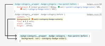

  6. Podemos criar uma nova regra para substituí-la novamente, copiando a parte do seletor da regra superior e a declaração original do plano de fundo da regra inferior.
  7. Esta nova regra iria no seu CSS personalizado/tema e, se tudo funcionasse corretamente, os ícones seriam cores sólidas representando as subcategorias!
.badge-category__wrapper .badge-category.--has-parent:before {
  background: var(--category-badge-color);
