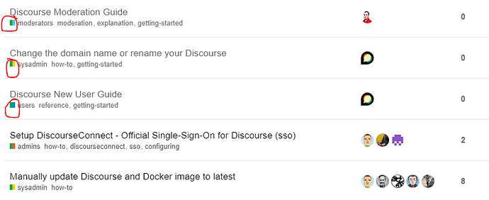

Come posso rendere l'icona della categoria di colore singolo?
Voglio che sia visibile solo il colore dell’icona della sottocategoria.
La categoria principale non dovrebbe avere un colore dell’icona.
Non voglio che sembri bicolore.
Come posso fare?
[image]
Non sono sicuro che ci sia un’impostazione per questo, ma posso mostrarti come proverei a cambiarla usando CSS:
  1. Fai clic con il pulsante destro del mouse sull’icona e scegli “Ispeziona”.
  2. Questo aprirà gli strumenti per sviluppatori del browser. (Nota: sto usando Chrome qui, ma la maggior parte dei browser può fare la stessa cosa!) C’è molto da guardare, ma ci concentreremo su due sezioni principali: Elementi, che mostra le parti della pagina in una gerarchia nidificata, e Stili, che mostra quale CSS sta influenzando l’elemento selezionato.
  3. Usare il clic destro → Ispeziona di solito ci porta abbastanza vicino all’elemento che vogliamo modificare, ma spesso è necessario scavare un po’. In questo caso, ha selezionato un elemento <span>, ma sembra che l’elemento responsabile dell’icona sia al suo interno: un elemento ::before.
  4. Uno dei modi per trovare l’elemento giusto è osservare la pagina mentre passi il mouse sugli elementi elencati nel pannello degli elementi. Quando ho passato il mouse sul ::before, solo l’icona è stata evidenziata:
  5. Nel pannello Stili, possiamo vedere che c’è una dichiarazione che imposta lo sfondo su rosso, ma viene sovrascritta da una regola diversa che lo imposta su uno sfondo a 2 colori. (Nota: sentiti libero di modificare qualsiasi CSS nel pannello Stili per sperimentare. Qualsiasi modifica è temporanea e verrà annullata al refresh della pagina. Puoi anche attivare o disattivare singole dichiarazioni per vederne gli effetti)
  6. Possiamo creare una nuova regola per sovrascriverla di nuovo copiando la parte del selettore dalla regola in alto e la dichiarazione di sfondo originale dalla regola in basso.
  7. Questa nuova regola andrebbe nel tuo CSS personalizzato/tema e, se tutto funzionasse correttamente, le icone dovrebbero essere di colori solidi che rappresentano le sottocategorie!
.badge-category__wrapper .badge-category.--has-parent:before {
  background: var(--category-badge-color);
