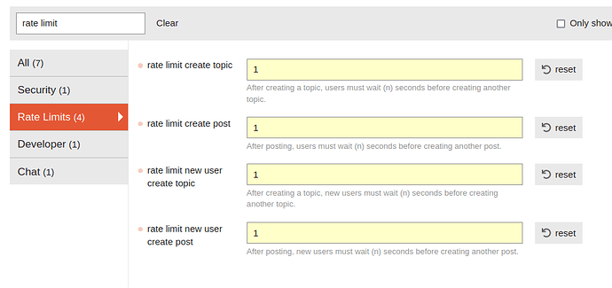

Ich habe dies zuerst über die API versucht. Mein Skript stieß schnell auf 429-Fehler. Ich habe versucht, die Ratenbegrenzungen als Administrator anzupassen (siehe Screenshot), aber ich bin mir nicht sicher, was der richtige Ansatz hier ist oder ob dies eine vergebliche Mühe ist.

Ich frage mich, ob mein Server in einem seltsamen Zustand ist. Ich habe mit den Ratenbegrenzungen im Screenshot herumgespielt und sie auf Null und vielleicht -1 gesetzt. Jetzt bekomme ich überall diese Ratenbegrenzungsfehler. Es ist seltsam, einige der Anfragen kommen durch, sodass von 1500 Datensätzen, die ich erstellen möchte, drei oder vier in die Datenbank gelangen. Vielleicht lösche ich die Datenbank und aktualisiere sie und sehe, ob das das Problem behebt. Ich bin mir nicht sicher, wie ich den Zustand der Datenbank überprüfen und den Fehler erfassen kann, falls einer vorhanden ist.
