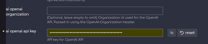

Пожалуйста, посмотрите это: я добавил API-ключ от OpenAI
и согласно настройкам ИИ, ChatGPT настроен.
Однако при отправке сообщений всё не работает.
Даже после ввода ключа API он не работает. Как заставить его работать?

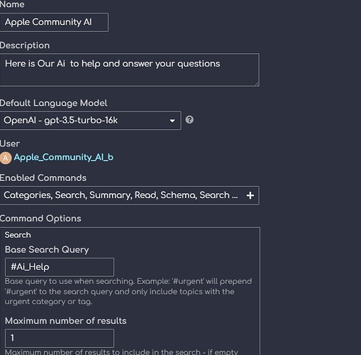

Привет, Jammy!
Пожалуйста, посмотрите на изображение ниже: в ChatGPT нет надписи «(not configured)». Как мне заставить это работать?
Я пытаюсь уже 1–2 дня, но ничего не получается.
