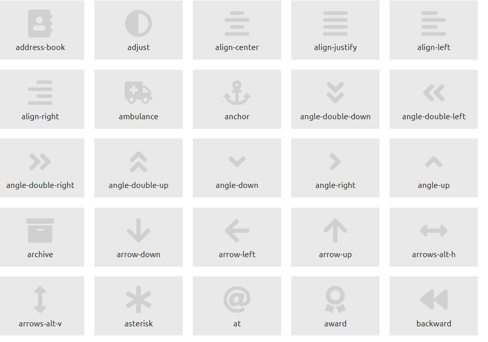

細いアイコンにグラデーションを適用するにはどうすればよいですか?
すべて試しましたが、ここに表示されているようなアイコンにグラデーションを適用できません。
色々試しましたが、変更できませんでした:frowning:
