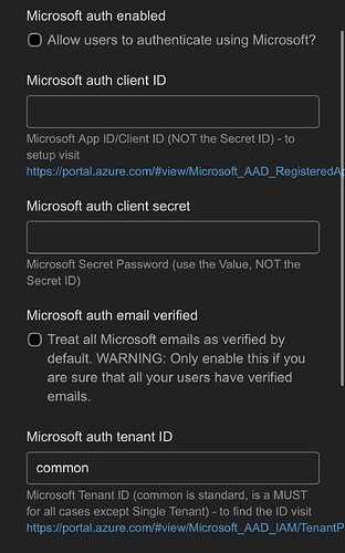

Cependant, je souhaite enregistrer deux applications (une application par locataire). Puisque l’enregistrement de l’application d’un locataire fonctionne déjà avec le plugin OpenID Connect, puis-je ajouter l’ID de la deuxième application, son secret et l’URL de découverte dans les paramètres ci-dessous ?
Je pense que la solution à ce titre de sujet se trouve dans le message précédent : vous n’avez pas besoin d’utiliser deux OIDC, mais plutôt un OIDC et un Microsoft_auth.
microsoft_auth_email_verified ne ferait pas en sorte que Microsoft Auth se comporte comme le flux OIDC déjà configuré. À ma connaissance, cela permet simplement à Discourse de considérer par défaut les e-mails fournis par Microsoft comme vérifiés/fiables, ce qui peut faciliter la liaison des comptes ou éviter la création de comptes en double si ces e-mails sont réellement vérifiés :
