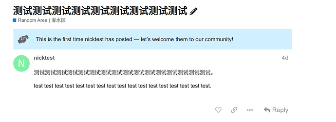

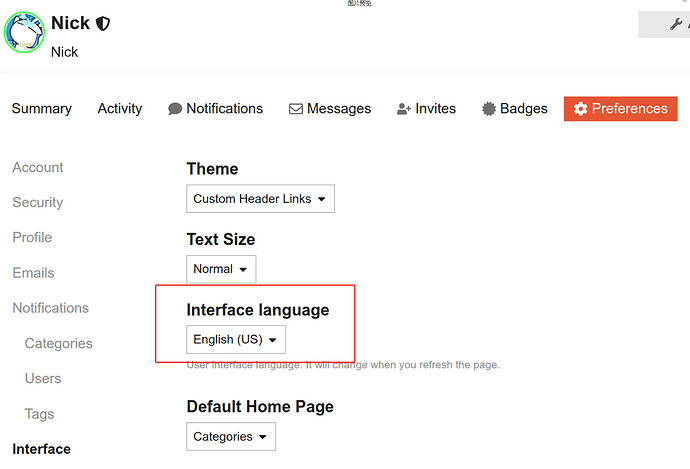

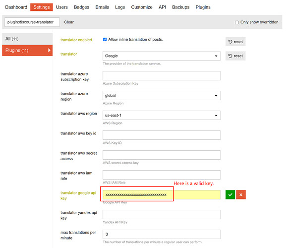

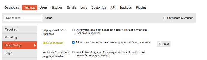

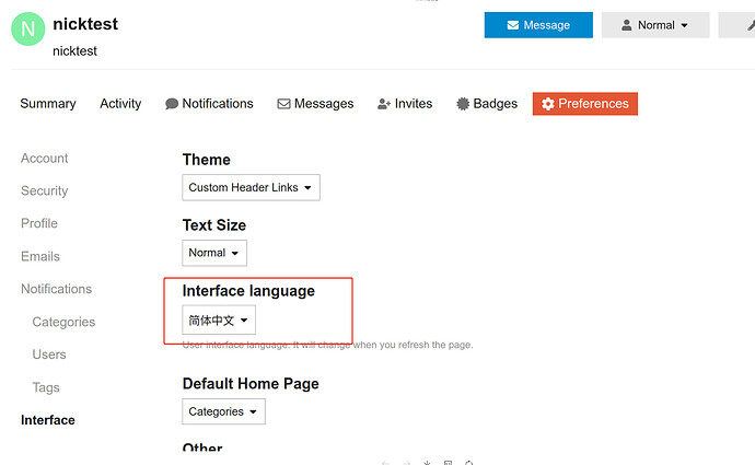

Aqui estão as configurações do tradutor. Minha configuração de idioma da conta para inglês. A configuração de idioma da conta de teste para chinês.
Configuração de idioma da conta de teste para chinês.
Teste a criação de um tópico com chinês pela conta de teste, mas minha conta não consegue encontrar o ícone do tradutor.

A localidade da minha conta é inglês.
A localidade da minha conta de teste é chinês.
Eu uso minha conta em inglês para ver a postagem da conta de teste em chinês, mas não consigo encontrar nenhum ícone de tradutor.
Por que 50% da postagem está em inglês? Isso é atípico e confundirá o plugin ao tentar determinar em qual idioma a postagem foi escrita. Por favor, tente escrever postagens em apenas um idioma.
Eu também gostaria muito que você tentasse isso, pois temos uma única pessoa testando com um único navegador, então precisamos determinar se o problema é exclusivo do seu site ou afeta todos os fóruns que usam o plugin (para você).

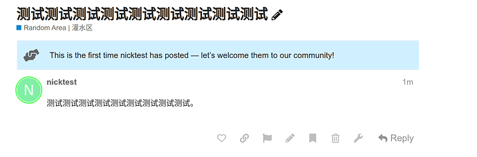

Ok, criei um novo tópico com um idioma, mas ainda sem sucesso.

Ok, mudei para o Microsoft Translator e ele funciona bem, então isso significa que minha configuração no Discourse está correta.
Não tenho certeza do que está dando errado com o Google Translator.
Hrm.
Isso pareceria apontar para a chave da API? Eu me pergunto se talvez você a copiou e colou, e um espaço foi incluído como o primeiro ou último caractere? Isso faria com que não correspondesse ao que o Google espera.
O que eu geralmente faço para verificar se isso aconteceu é colar na barra de pesquisa do Firefox, destacar tudo lá usando Ctrl A, então, se não houver um espaço em nenhuma das extremidades, usar Ctrl C para copiá-lo e colá-lo em outro lugar (neste caso, Discourse).
