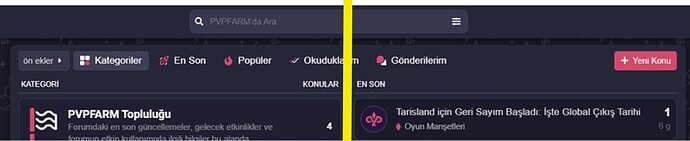

Lorsque j’utilise ce code, il s’affiche normalement pour l’utilisateur anonyme. Mais il ne s’affiche pas normalement pour l’utilisateur connecté. La raison est le code que j’ai utilisé pour centrer la barre de recherche.
Je suis connecté et cela s’affiche comme prévu. Je vois la recherche centrée. Regardez ma capture d’écran. :thinking:
Il semble qu’il soit légèrement décalé vers la gauche.
Oui, il a ajouté manuellement margin-right: -35px; pour compenser le panneau des en-têtes, et maintenant, avec le lien, la valeur doit être ajustée à nouveau.
La raison pour laquelle je fais cela est que la barre de recherche ne bouge ni à gauche ni à droite pour le membre connecté. La barre de recherche reste au même endroit avant et après votre connexion.
Mais il semble que cela affecte également le plugin Custom Header Links. Je pense que je ne mettrai pas de bouton là pour l’instant. Si nous pouvons l’ajouter avec du CSS et du HTML, j’aimerais essayer.
Merci de prendre du temps. :hugs:

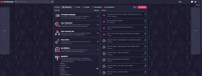

C’est super, merci beaucoup, je vais contrôler/vérifier. :pray:
Mais, quand j’active les liens d’en-tête personnalisés, la section d’en-tête n’a pas l’air normale.
Ce n’est pas un gros problème. Je voulais juste ajouter quelque chose visuellement à la section d’en-tête.
Salut @Arkshine Je viens de réaliser. Après ce code, le logo ne peut plus être cliqué.
Je pense que c’est lié au code position: absolute;.
