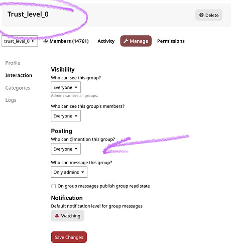

Sì, uso semplicemente Trust_level_0 ogni volta che ho bisogno di rivolgermi a tutti i membri.
Vorrei menzionare in un argomento (e notificare via email) tutti i membri. Funzionerà con il gruppo di livello Trust_level_0? Idealmente preferirei creare un nuovo gruppo per personalizzare il nome del gruppo.

Se hai più di 100 utenti, dovrai modificare l’impostazione max users notified per group mention.
ah sì, buon punto! grazie, me ne ero dimenticato :slight_smile:
