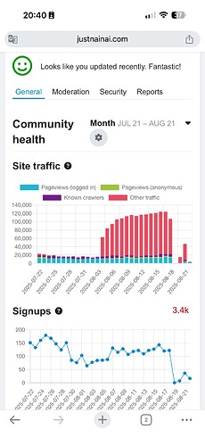

Salut à tous,
J’ai récemment remarqué une énorme augmentation du trafic « Autre » sur la page de santé de ma communauté de forum (tableau de bord d’administration Discourse → Rapports → Santé de la communauté).
Voici les détails :
  • Période : Autour de début août 2025
  • Trafic quotidien : a grimpé à plus de 100 000 visites « Autre » par jour

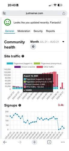

  • Exemple : Le 16 août 2025
  • Vues de page connectées : 12 531
  • Vues de page anonymes : 2 753
  • Robots d’exploration connus : 6 865
  • Trafic autre : 102 054 (la majorité de mon total de 124 000)
Ce trafic « Autre » semble anormal et est beaucoup plus élevé que l’activité réelle des utilisateurs. Les inscriptions sont stables, donc cela ne ressemble pas à une croissance réelle.

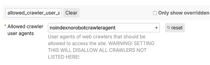

  1. Les robots d’exploration viennent dans l’intention d’indexer votre site dans les moteurs de recherche, donc l’augmentation du trafic provenant d’eux devrait être minimale, sauf s’il s’agit de bots qui se cachent en tant que robots d’exploration. De nombreux forums ne veulent pas être indexés par les robots d’exploration et c’est l’option pour le faire : Les robots d’exploration portent une identité/référence à leur source, donc ici vous pouvez ajouter le nom que vous voulez qui n’autorisera que cette source pour l’exploration (ahah, quel mot étrange :slight_smile: )
