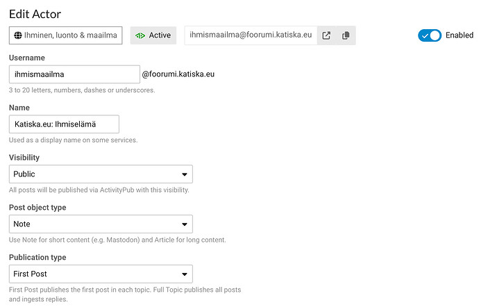

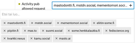

Okay, das Nächste, was Sie versuchen sollten, sind Ihre spezifischen Einstellungen:
Bitte bestätigen Sie, dass activity_pub_enabled true ist.
Bitte bestätigen Sie den aktuellen Status von activity_pub_allowed_request_origins und activity_pub_blocked_request_origins.
Bitte teilen Sie uns auch die aktuelle Konfiguration des von Ihnen geteilten Kategorie-Actors mit.

8
Ja
Gibt es eine einfachere Möglichkeit, eine Liste von activity_pub_allowed_request_origins zu erhalten? Rails oder etwas Kopierbares? Aber es enthält alle Domains, die ich ausprobiert habe, z. B. mastodontti.fi und mastodon.social.
activity_pub_blocked_request_origins: fedsearch.io

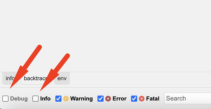

Obwohl dies möglich ist, ist der einzige Weg, solche Probleme anzugehen, sei es ActivityPub oder etwas anderes, die bekannten Probleme anzugehen, bevor wir versuchen, unbekannte Probleme zu finden.
Ja, konzentrieren wir uns jetzt ganz darauf.
Ok, können Sie mir jetzt bitte bestätigen, dass activity_pub_verbose_logging und activity_pub_object_logging aktiviert sind. Wenn Sie dies tun, werde ich eine Anfrage senden, und ich möchte, dass Sie dann das Forum /logs überprüfen und mir mitteilen, was Sie mit [Discourse Activity Pub] darin sehen. Stellen Sie sicher, dass alle Protokollebenen (z. B. Debug und Info) in Ihrer /log-Ansicht aktiviert sind.

Jagster
(Jakke Flemming)
6. Januar 2025 um 11:36
15
Entschuldigung, Screenshots Ich habe mir nicht die Mühe gemacht, mit dem Schreiben zu beginnen.
Jede Instanz, die ich ausprobiert habe, ist dort aufgeführt, und ein paar mehr. Zum Beispiel mstdn.social, das ich nicht benutze, aber es erhält oft 402. Ich versuche hauptsächlich, mastodontti.fi (das hat meinen Geister-Follower) und kvarkki.nexus (das gehört mir) zu verwenden, und diese funktionieren nicht.
fedsearch.io, nichts weiter.
Für mich wäre ein Fehler schön, für Sie nicht so sehr. Aber wenn und wann ich der Einzige bin…
Sie erhalten also einen Fehler, weil der von Ihnen verwendete Server nicht in dieser Liste steht, richtig?
