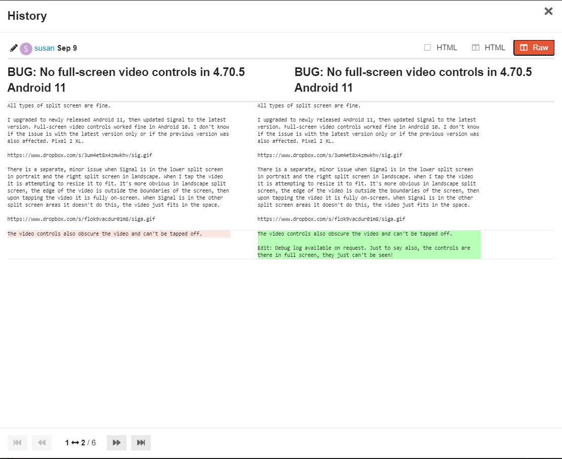

No se puede determinar ya que editaste tu publicación de forma sigilosa, lo cual no generó una nueva revisión. La primera versión de esta publicación solo contiene “edited.png”.
Lo que me hace pensar que enlazaste la imagen y no la subiste.
Sí, porque editaste tu publicación demasiado rápido. Tenemos una ventana de gracia de 300 segundos aquí, en la que si haces una edición, no se creará una nueva versión de la publicación.
Si observas el código fuente, verás que las imágenes son simplemente enlaces a Dropbox.
Esas no se subieron. Solo se enlazaron.

Los enlaces subyacentes llevan mucho tiempo eliminados. ¿No debería eso significar que estos .gif dejen de aparecer? Al hacer clic en “Ver imagen” desde el menú contextual, me lleva a una dirección de community.signalusers. ¿Es ese el comportamiento esperado?
Estoy probando; editaré esto en unos 300 segundos y poco después eliminaré el enlace.
Edición #2
El enlace está eliminado, pero la imagen persiste en el historial de ediciones. Quizás no tenga un registro de Upload ya que no fue eliminada por la limpieza automática.
Está alojada en https://d11a6trkgmumsb.cloudfront.net/original/3X/1/0/101f03af29f12ea30e1226eb96a02c3ed2f6d2ef.png. No es Dropbox.
