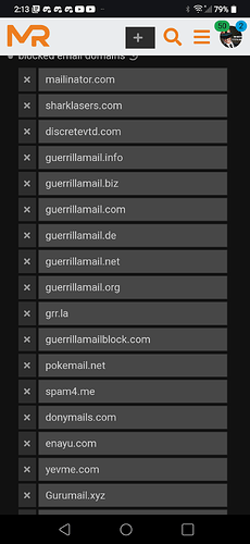

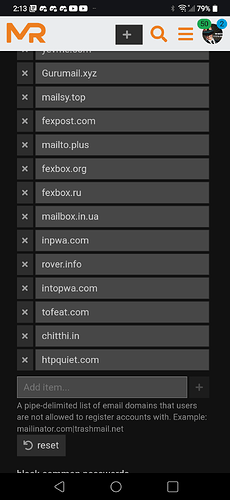

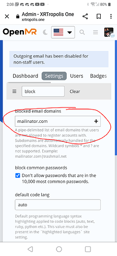

Inizia a esaminare gli indirizzi email utilizzati poiché è probabile che utilizzino email usa e getta. Aggiungi questi all’elenco bloccati nelle impostazioni del sito. Questo aiuterà a rallentarli. Alla fine la maggior parte di questi troll.
Elenco bloccati. Dammi un minuto o due e posterò uno screenshot dal mio sito live poiché ce ne sono parecchi nell’elenco.

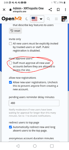

Impostazione di approvazione per i nuovi utenti
Questo è il mio sito principale attivo. Sfortunatamente questo non è un elenco completo poiché ce ne sono molti. ma aggiungendo questi nei miei screenshot aiuterà. Basta cercare su Google il @dominio di un account e di solito ti dirà se è usa e getta.
Cerca gli indirizzi IP poiché è probabile che stiano usando VPN. se una VPN considera di bloccarli.
I tuoi migliori strumenti sono quelli che arrivano alla radice del problema. Il problema non è il caricamento di immagini, il problema sono i malintenzionati che creano account multipli.
L’unica cosa che questo tipo di persone tende a desiderare è l’attenzione. Fortunatamente è facile affrontare questo problema. Queste impostazioni del sito sono esattamente ciò di cui hai bisogno:
  • Il personale deve approvare tutti i nuovi account utente prima che sia loro consentito accedere al sito.
  • conteggio post approvato
Implica più lavoro controllare manualmente l’email dei nuovi account, ma di solito è facile vedere se l’email o l’IP non sono organici. Sii cauto nel far entrare gli utenti. Quindi puoi controllare manualmente i loro primi post.
Questo rende molto più difficile per qualcuno causare problemi e quasi sempre senza ricompensa.
Le mie liste di domini bloccati sopra erano di 1 utente che stava facendo brigading sul sito. Dopo aver impostato l’approvazione di nuovi utenti e controllato il dominio dell’email per vedere se era usa e getta o meno e cercato se l’IP proveniva da una VPN e bloccato se vero.
Il suo incessante brigading si è fermato dopo 2 mesi. Sono stato in grado di disattivare l’approvazione di nuovi utenti e finora non ho avuto problemi da oltre 2 anni e contando. :grin:
