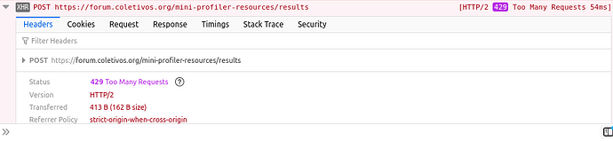

Tengo varios usuarios compartiendo la misma dirección IP usando mi instancia de Discourse, ¿cómo ajusto la limitación de velocidad en el nuevo Discourse 3? No creo que tenga valores predeterminados muy buenos, parecen demasiado bajos. No tuve este problema con la versión anterior.

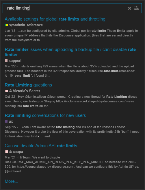

Se encuentra fácilmente usando la búsqueda. Primer resultado
