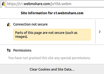

Es scheint ein Problem mit http vs. https zu sein. Beim ursprünglichen Link (ohne Präfix) wird standardmäßig http:// verwendet. Hier ist eine weitere Version, die explizit das sichere https://-Präfix enthält, aber auch diese funktioniert nicht.
https://s1.webmshare.com/jvY0A.webm
Es scheint ein Problem mit dem Webmshare-Host zu sein, bei dem die HTTPS-Verbindung tatsächlich nicht sicher ist.
Es ist etwas ärgerlich, dass Chrome, Firefox und DDG dieses Problem unterschiedlich handhaben.
Ja, das ist nicht unser Problem, sondern ein Problem der jeweiligen Zielseite.
Es stellt sich heraus, dass es am einfachsten ist, .webm-Dateien direkt in das Forum zu ziehen und abzulegen, anstatt sich auf einen externen Host zu verlassen.
