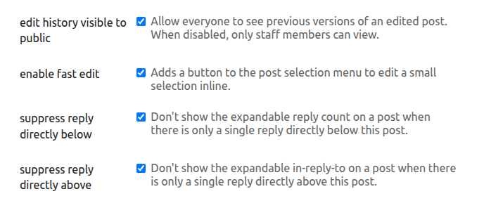

管理者の1人がこの画像を送信してくれました。
ここを変更すればよいのでしょうか?

そうは思いません。記憶が確かなら、それはグローバルにすべての編集に影響します。代わりに、スタッフメンバーは編集ポップアップで編集を非表示にできます。

これはここにありますか?
  • 管理 "> 設定 "> 投稿
  • hide_post_revision_controls – スタッフが使用できるように無効にする必要があります
  • enable_post_edit_tracking – 編集履歴を追跡および表示/非表示にするには、有効にする必要があります

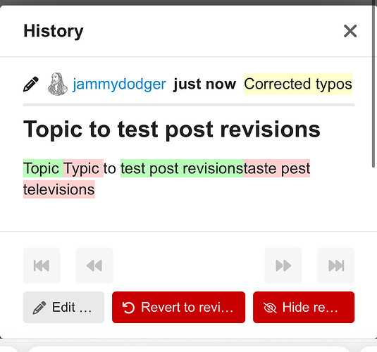

短い答えとしては、「サイレント編集」機能は実際にはありません。投稿を編集すると、改訂履歴を非表示にしても、その投稿の所有者に通知が送信されます。

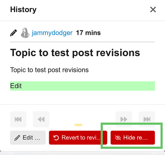

Nate が言及している「改訂履歴を非表示にする」オプションは、投稿改訂モーダル(編集履歴)にあり、編集が完了した後でのみ適用できます。
改訂履歴を非表示にすると、スタッフ以外のユーザーはその編集履歴の一部を見ることができなくなり、編集回数も1つ減ります。
しかし、UXの観点からは、ユーザーは編集があったという通知を受け取りますが、それをクリックして投稿/編集履歴にアクセスしようとすると、表示する権限がないと表示されます。

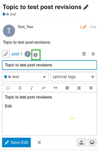

タイポなどの場合、編集ボックスを使用して、編集理由に関する追加情報(明らかでない場合や、コミュニティの編集方針に慣れていないユーザーの場合)を追加するようにしています。少し奥まった場所にありますが、ここにあります。
:information_source: をクリックすると、編集理由を入力できる入力ボックスが表示され、これが編集履歴に表示されてコンテキストが追加されます。
ですので、これらの編集は表示したままにしておく傾向があります。ほとんどの人はタイポの修正を気にせず、なぜ編集が行われたのかを理解してくれるでしょう。
