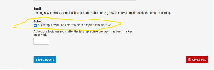

Nous avons installé le plugin « Solved » et nous créons des catégories par programme à l’aide d’un script Python. Nous souhaitons définir ces champs de paramètres de catégorie sur « True ». Lors de l’exécution du script, il indique que la mise à jour a réussi, mais lorsque nous vérifions le champ des paramètres de cette catégorie, il n’est pas défini sur « True » et reste sur « False ». Comment déboguer et résoudre ce problème ?

Un indice rapide :
  • Modifiez le paramètre “Résolu” souhaité manuellement dans l’interface utilisateur.
  • Inspectez les requêtes réseau effectuées par le navigateur pour identifier le point de terminaison exact de l’API, la méthode de requête (par exemple, PUT) et la charge utile.
Dans un script Python, cela ressemblerait à ceci :

Merci Mihir, cela a permis de résoudre ce problème. J’apprécie vos commentaires et suggestions.
