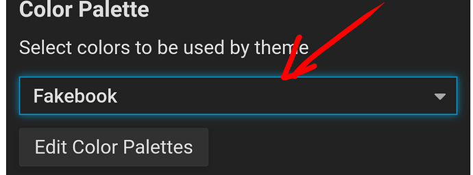

Puoi andare al tema in customize e scegliere il tuo tema scuro?
Vuoi una palette di colori chiara e scura per il tema?
Sì, ma il problema è che puoi selezionare solo una palette per tema installato.
Volevo rendere disponibile un tema come due opzioni, per palette chiara e scura.

Il modo più semplice al momento è installare lo stesso tema due volte e modificare la palette (e anche il nome del tema, così sai quale è quale).
È più semplice se il tema è remoto (su git) perché in tal caso tutti gli aggiornamenti sono gestiti centralmente. Se il tema è stato creato localmente nell’interfaccia di amministrazione, puoi esportarlo e reimportarlo. Il metodo del tema locale è un po’ più scomodo perché devi modificare entrambi i temi se vuoi apportare delle modifiche.
Penso che usare l’ID dello schema di colori della modalità oscura predefinita sarebbe il modo per farlo ora. :+1: Questo adatterebbe la palette di colori per corrispondere alle preferenze di un browser. Puoi anche usare Dark/Light Mode Toggle per consentire un facile passaggio tra i due.
