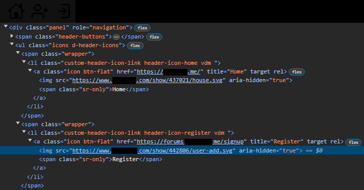

Aquí están mis iconos y aquí está el Elemento de Inspección para ellos:
He probado todos los códigos CSS que enumeraste, tanto probando “stroke” como “fill”. La cosa de “!important” tampoco funcionó. No tengo idea de qué está causando esto.
Sin embargo, creo que me he topado con algo. Noté que, aunque estoy usando “imágenes” .SVG, el Elemento de Inspección todavía las muestra en una etiqueta <img> frente a la <svg class=" que muestra la tuya. ¿Es esto un error con Iconos de encabezado personalizados?
Ajá, sí, parece que esa es la razón por la que los cambios no hacían nada: en realidad no hay una etiqueta <svg>. No creo que sea un error que el componente la ponga en una etiqueta <img>. Esa es solo una de las formas de mostrar un SVG, pero hace que sea más difícil estilizarlo. Si tienes acceso a los archivos SVG en sí, puedes cambiar el trazo o el color de relleno allí (sería un atributo como stroke="black", y podría haber más de uno).
Si no puedes editar el SVG, podrías intentar usar filtros CSS. Estos te permiten agregar ciertos efectos visuales a un elemento. Como ahora parecen negros, podríamos intentar invertirlos para obtener blanco.
.custom-header-icon-link img {
  filter: invert(100%);
Ten en cuenta que el selector ahora necesita ser img en lugar de svg
