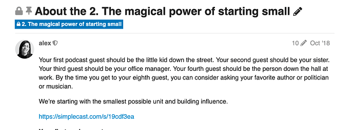

Sembra che, dopo aver funzionato perfettamente, Onebox non funzioni più su Simplecast. Avete qualche idea? Grazie.
Vediamo se il vecchio link pubblicato sopra genera ancora un onebox
https://tgd.simplecast.com/episodes/dan-blackman-and-robyn-kanner-the-power-7fe152f4
Sì, quel link funziona correttamente @Seth_Godin
Il link è sostanzialmente diverso da quello che hai pubblicato, che è
https://simplecast.com/s/19cdf3ea
confrontalo con

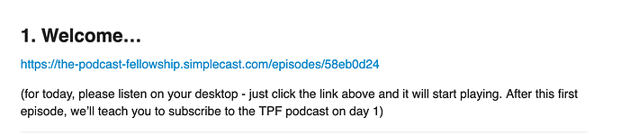

Ho scavato un po’ di più. Ecco come Simplecast offre ora agli utenti la possibilità di condividere un link:
Come puoi vedere, il vecchio modello non è più supportato.
Non sono sicuro che questo sia nella roadmap di onebox, ma è chiaramente un cambiamento da parte loro. Grazie.
AGGIORNAMENTO! Aspetta, forse questo potrebbe funzionare… Ho aggiunto la parola ‘embed’ all’URL e ho ottenuto questo:
