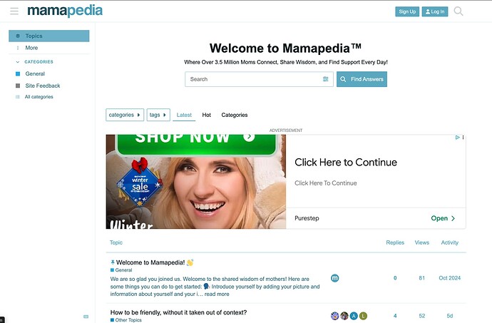

Como evitar que o plugin de anúncios exiba anúncios na página inicial do fórum
Olá, como posso configurar o plugin de anúncios para que ele não exiba anúncios na página inicial do fórum.

Alguma outra ideia aqui? Tenho que assumir que 99% das pessoas não querem um anúncio enorme na página inicial do seu fórum… alguém descobriu uma maneira de contornar isso?
@Arkshine existe algum truque de CSS para suprimir os anúncios apenas na página inicial/raiz? Estaríamos dispostos a arriscar isso - é melhor do que ter uma experiência de usuário terrível desde a primeira impressão.
