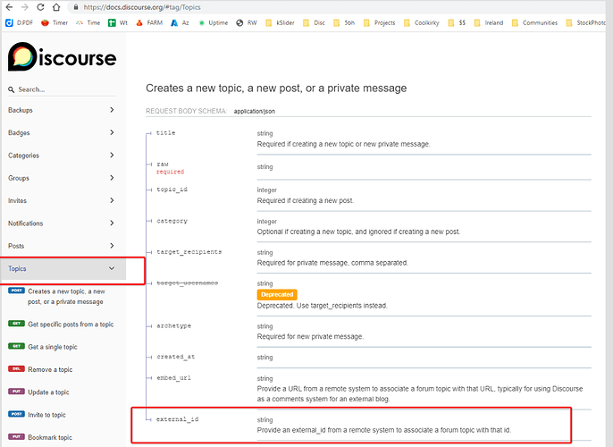

Podríamos almacenar fácilmente el “ID externo” en un campo personalizado; ya tenemos uno para otros datos; pero notamos que la API de Temas tiene un campo “external_id” que se ve exactamente como lo que necesitamos, y preferiría usarlo por varias razones… simplemente hace que este campo algo crucial sea más fácil de incorporar en informes, exportaciones, quizás búsquedas futuras, etc.
Vea la captura de pantalla de Discourse API Docs
Supongo que este es un campo bastante nuevo; la mayor parte del asesoramiento en el foro parece relacionarse con el campo external_id del usuario, que no es lo que necesito en este momento. Como se mencionó anteriormente, estoy recuperando el modelo Ember para el tema (dentro de mi componente de tema personalizado) y puedo obtener casi toda la información sobre el tema a través de él… pero no el campo external_id.
