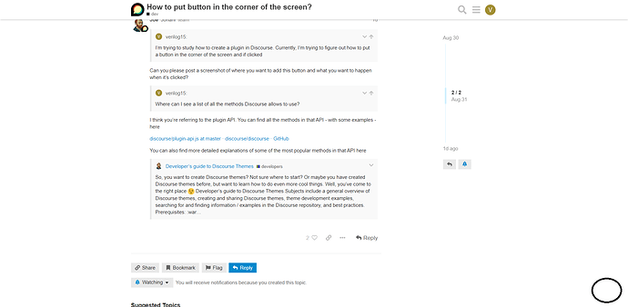

Lo screenshot:
Come puoi vedere, ho aggiunto un piccolo cerchio nell’angolo che rappresenta il pulsante. Il pulsante dovrebbe rimanere fisso in aria (cioè, se scorro verso il basso, dovrebbe rimanere nell’angolo). La logica da eseguire al click la proverò ad aggiungere io stesso, ma per chiarire meglio, al momento sto cercando di capire come aprire una finestra di avviso (solo per esercitarmi).
Quello che stai cercando si chiama position: fixed ed è una proprietà CSS. Puoi leggere ulteriori informazioni sul posizionamento CSS qui
position: fixed mantiene l’elemento nella stessa posizione (rispetto alla finestra di visualizzazione) anche se scorri verso il basso.
Non sono sicuro di cosa tu stia cercando di ottenere qui, ma se vuoi solo che si apra una finestra di avviso quando si fa clic su un pulsante, avrai bisogno di un listener di eventi. Puoi leggere ulteriori informazioni su di essi qui
