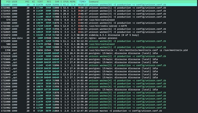

En regardant le temps CPU, je dirais que ce sont principalement des workers unicorn :

Globalement, en regardant le temps CPU, Redis a pris la tête et utilise généralement une bonne partie du CPU. Je ne suis pas sûr s’il y a quelque chose à faire à ce sujet. Il est généralement autour de 20-25%, atteignant 35% ici et là.

La charge globale est en moyenne de 5 à long terme, mais je la vois toujours monter à 8 ou 9 de temps en temps.
