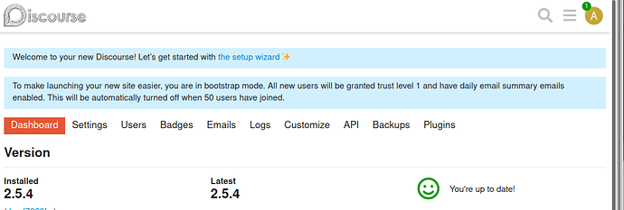

Una volta completata questa operazione, Discourse non richiede più l’esecuzione della procedura guidata, anche se continua a indicare che dovrebbe essere eseguita.
