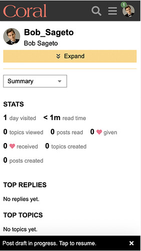

Et je suis capable de créer l’utilisateur la première fois, avec son propre e-mail, nom, nom d’utilisateur et avatar.

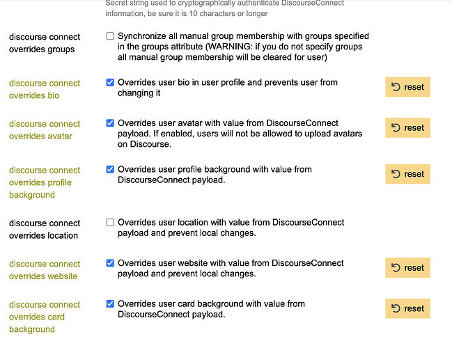

Mais la question est, comment puis-je les mettre à jour une fois qu’ils changent de notre côté (dans l’application) ? Je me déconnecte et me reconnecte avec SSO, en envoyant un nom, un nom d’utilisateur et une photo différents, mais les anciens persistent. J’ai également décoché ces éléments dans l’administration, ce qui semble devoir remplacer au moins l’avatar, mais rien ne se passe :
Le nom et le nom d’utilisateur sont-ils toujours disponibles pour être modifiés ? Pourquoi n’est-ce pas mentionné aux côtés de “avatar” ? En pratique, cependant, RIEN ne change.

En regardant l’OP de ce sujet, je vois que le paramètre auth overrides username n’est pas affiché comme étant activé dans la capture d’écran. Ce paramètre doit être activé pour que DiscourseConnect remplace le nom d’utilisateur. Il serait formidable que la page des paramètres rende plus évident que ces trois paramètres sont liés à DiscourseConnect :
  • auth overrides email
  • auth overrides username
  • auth overrides name
Assurez-vous également que les utilisateurs se déconnectent de Discourse, puis se reconnectent via DiscourseConnect. S’ils ne se déconnectent pas de Discourse, le changement ne prendra pas effet. Vous pouvez contourner ce problème en effectuant un appel API à la route sync_sso pour le compte de l’utilisateur : Sync DiscourseConnect user data with the sync_sso route.
